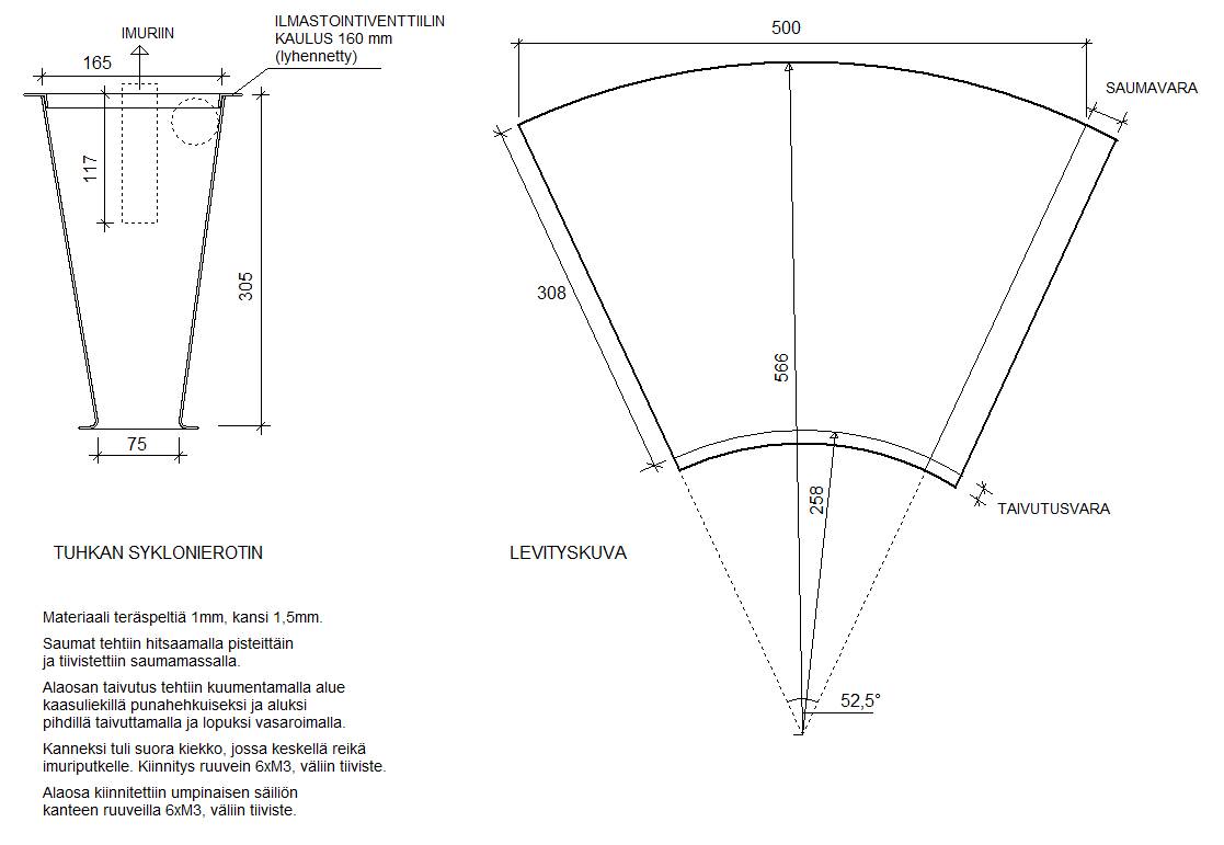

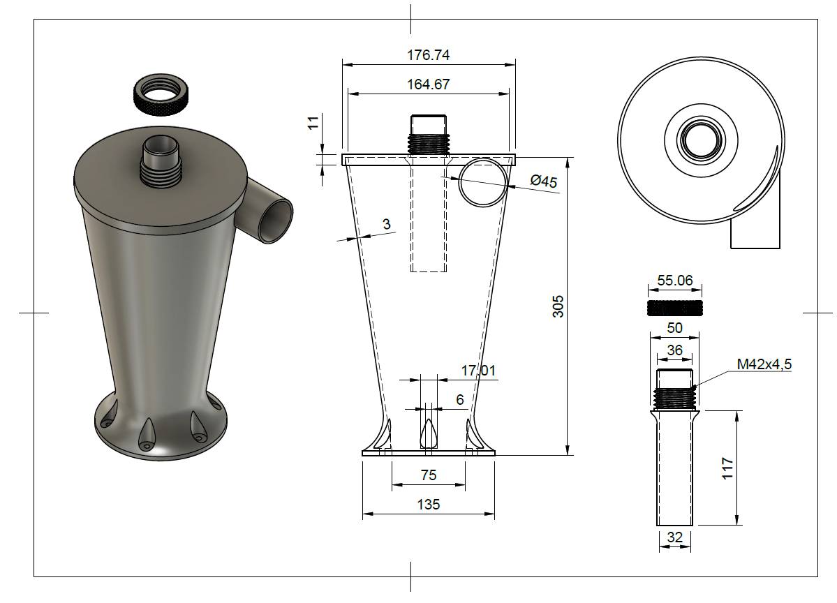

Jag byggde en cyklon genom dimensioner av en kommersiella modellen, den här:
Min version var av stålplåt:

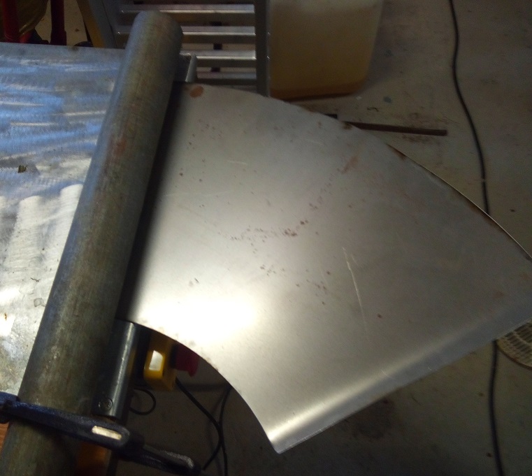

Jag har ingen maskin att böja plåten. Så jag gjorde en verktyg av en bit rör som fästes på bordet. Där finns mellanstycken så att plåten kan röras mellan rör och bordsskiva:
Det finns även en videoklipp av böjningen:
https://youtu.be/qODZhERD780

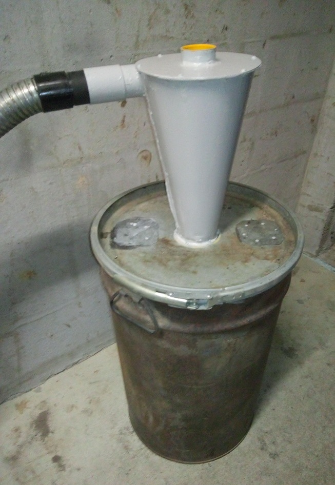

Fardig cyklonen ser som här ut:
Provkörning:
Jag sugade ca. tio liter ask och resulten såg mycket bra ut. Ingen ask gick in i dammsugare, alla gick i tunnan. Mycket fint damm finns inuti sugslangen så förr eller senare det går något i dammsugare också. Cyklonen ser så liten ut att jag tvivlare i förvägt att hur denna "leksak" kan göra. Men det såg så positive ut att jag tänkte att dela denna till dig.
