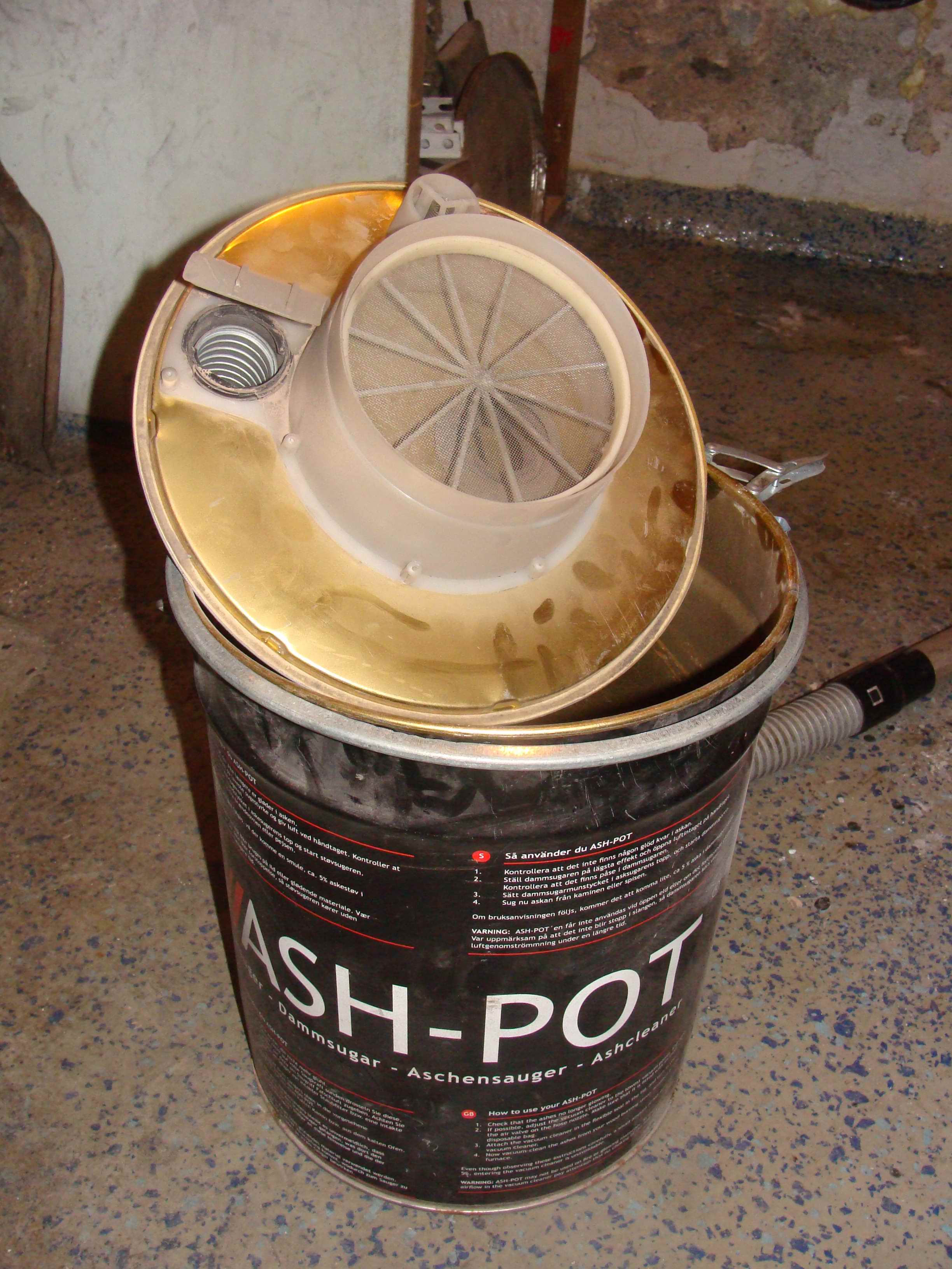

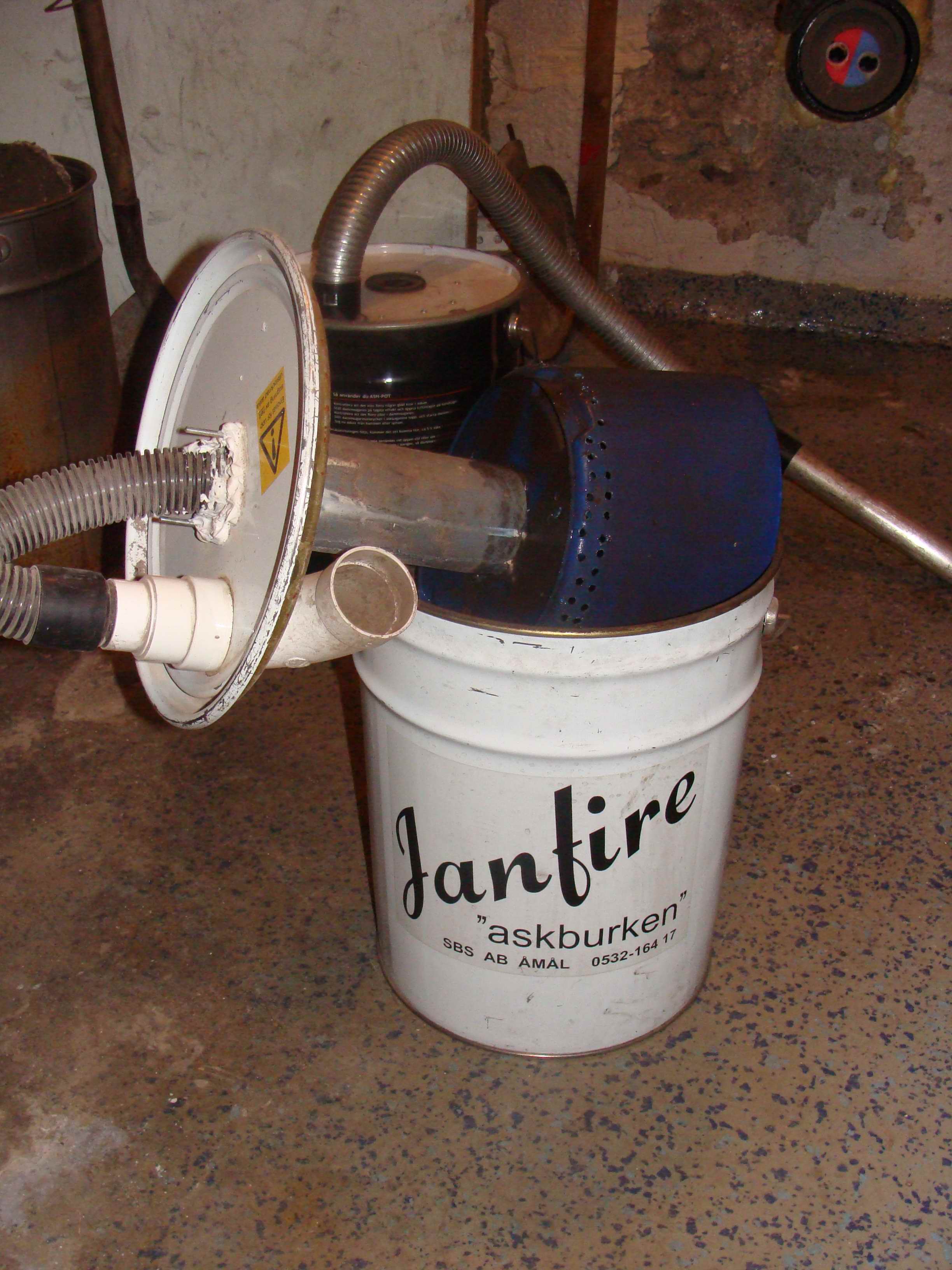

Tillsammans med brännaren köpte jag en typ 'grovis' askhink med flamsäkert tygfilter. Den slet jag med i några år men den tappade snabbt sugfunktion och filtret behövde skakas ur flera gånger per tillfälle.
Jag såg en annan liknande askhink med fint stålnät istället för tygfilter. Den sätter inte igen på samma sätt som första hinken, men allt finmaterial går rätt igenom och ut ur den gamla påslösa dammsugaren.
Då kopplade jag båda hinkarna i serie, först den med stålfilter som tar hand om allt grovt. Sedan den med tygfilter som då klarar sig lite längre mellan filterurskakningarna. Alltså något bättre men inte bra och ett par år till gick.
Nu i höst har jag provat att bygga om filterhinken till en hink med vattenfilter. (Fortfarande båda hinkarna i serie) Det är både possitivt och negativt resultat. Positivt är att allt finmaterialet stannar i hinken och den sätter inte igen. Negativt är att det blir mycket sämre sugförmåga och det kommer lite vattendimma till dammsugaren.

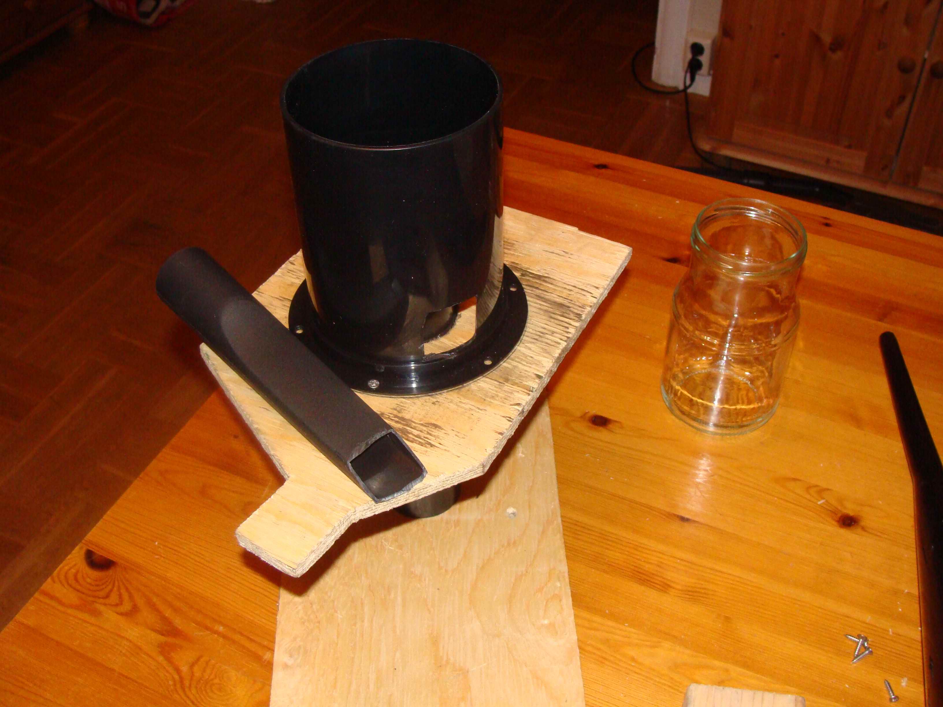

Efter en hel del surfning och fundering har jag tänkt prova cyklonrening som andra steg. Första hinken med nätfiltret får vara kvar eftersom jag tycker att den fugerar bra förutom att för mycket finmaterial går igenom.
Jag har tittat på Altbergs askfälla http://www.altbergsplat.se/askfalla.htm och den är säkert bra som första steg.
Jag tycker däremot att den inbyggda cyklonen har fel form. Jag tycker att den ska vara smalare och högre för att få bättre fart på luften.
Denna tycker jag ser bättre ut men fel världsdel.
Priset är $200 med tunna eller $130 för bara cyklondelen.

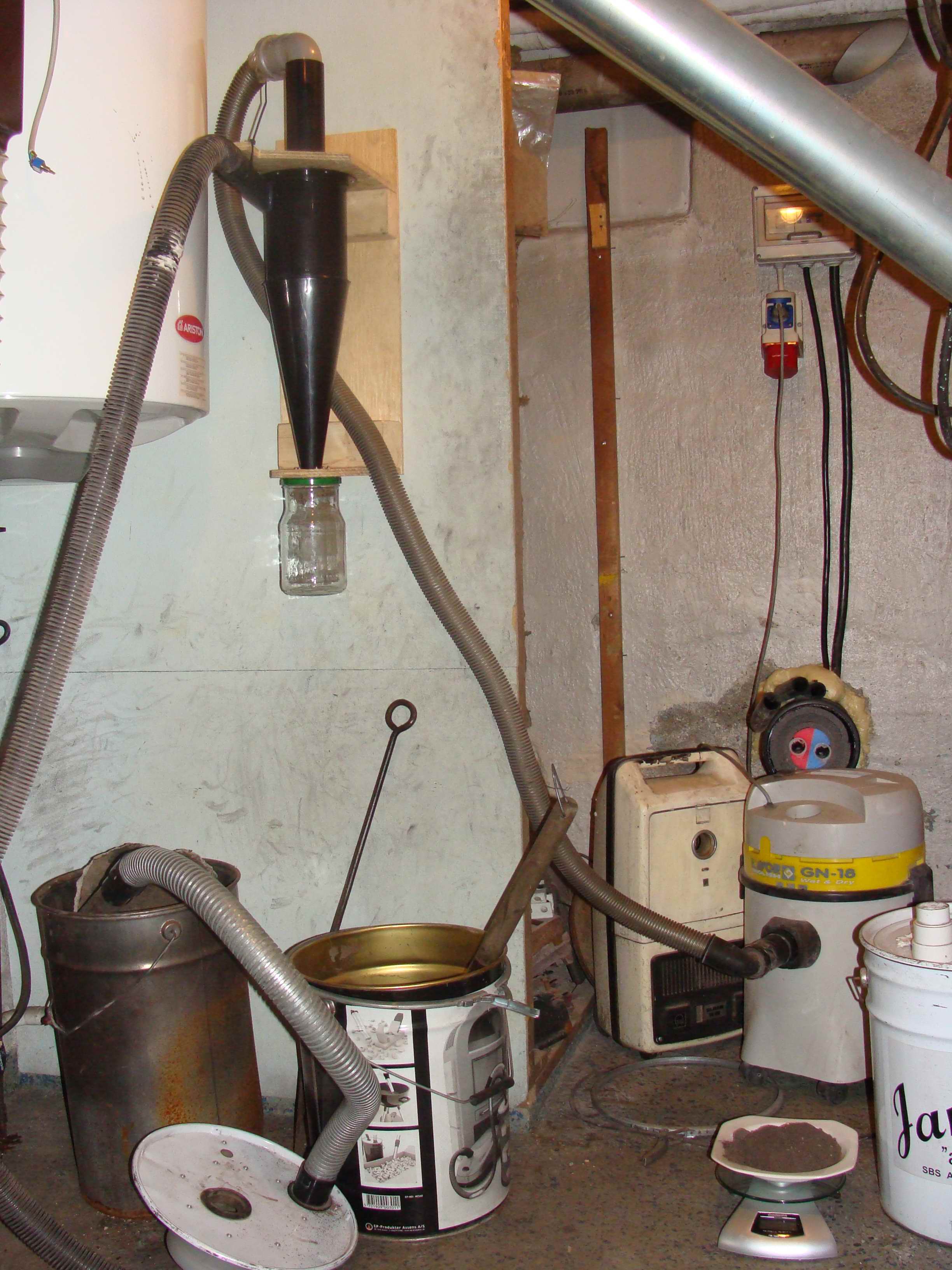

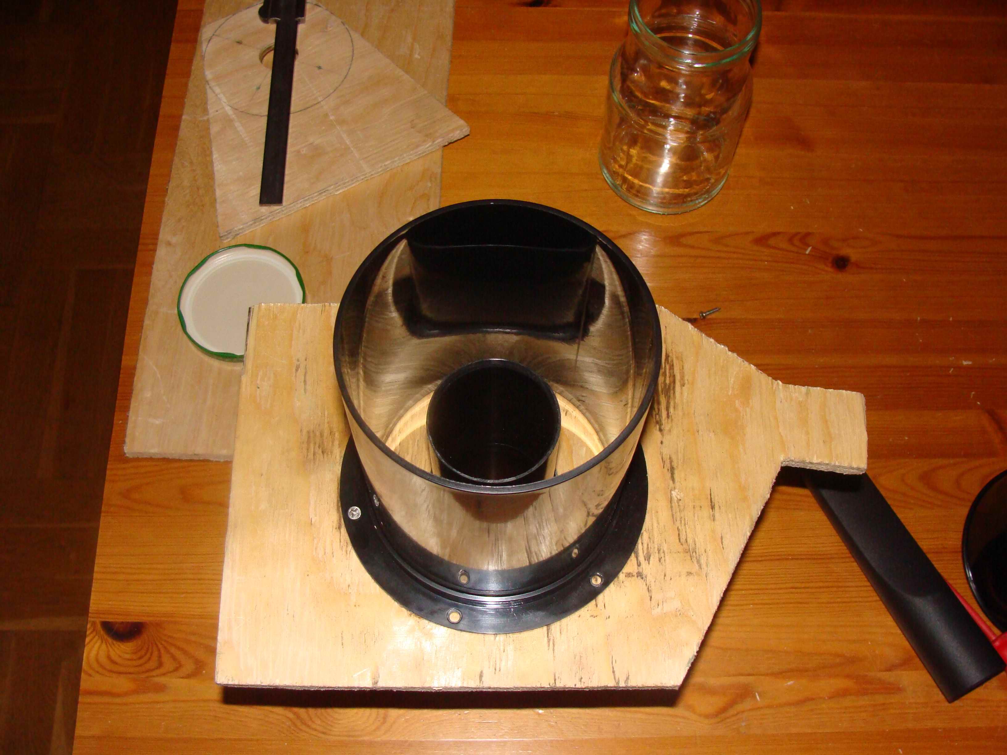

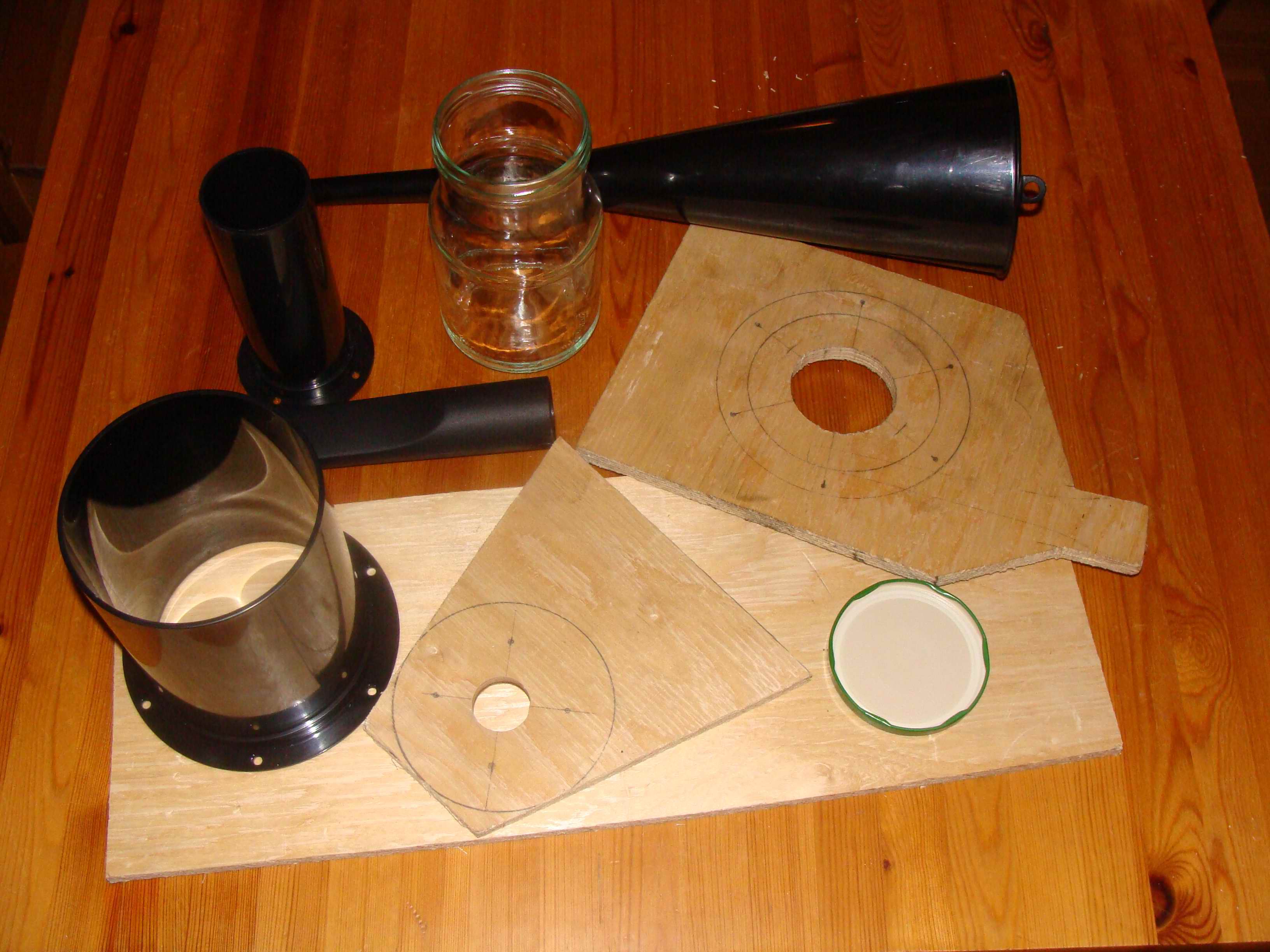

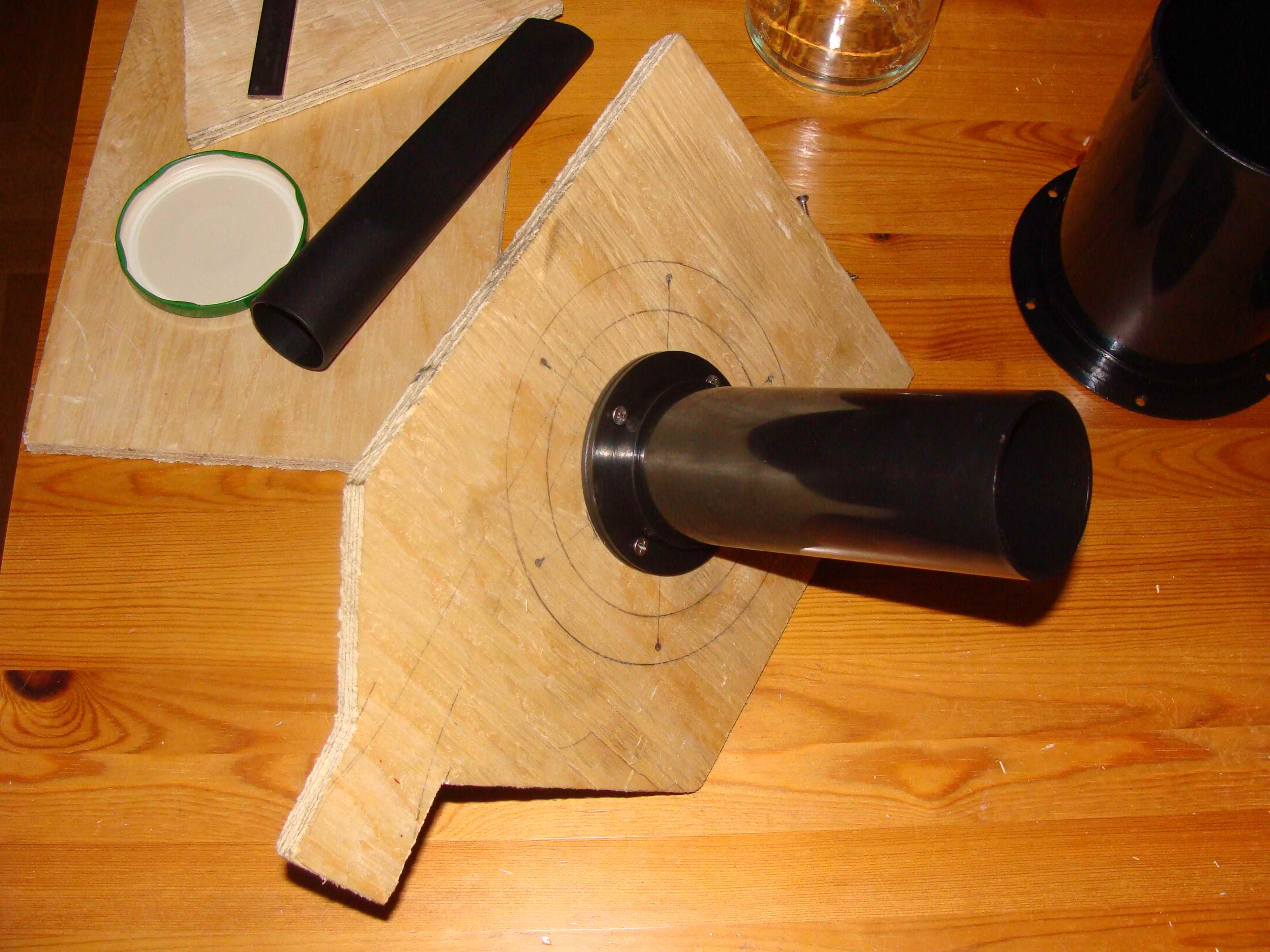

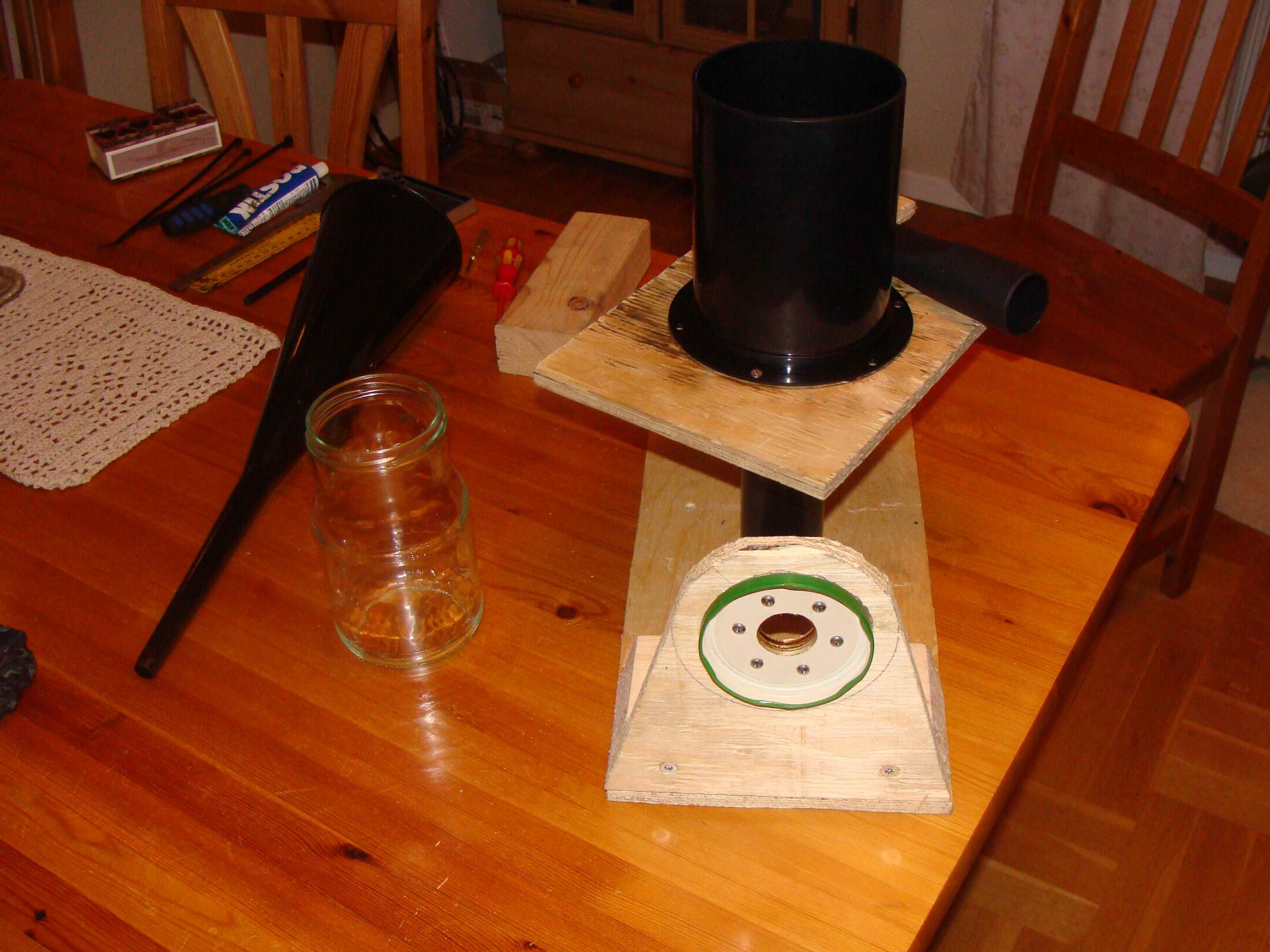

Lösningen blir som vanligt att bygga själv.
Bilder kommer.
