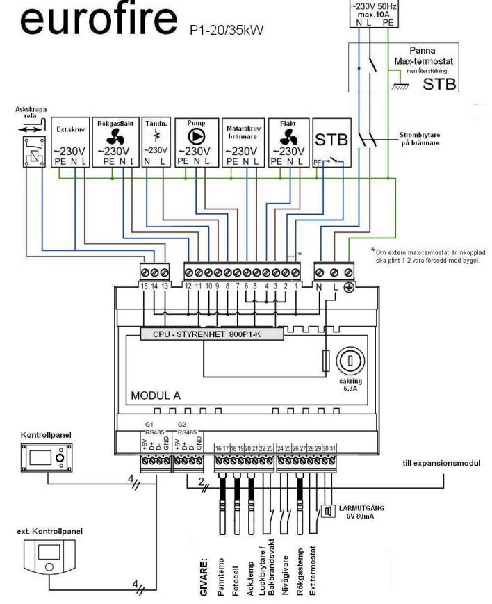

Har blivit med pelletsuppvärmning efter flytt från ett hus med fjärrvärme så jag är helt ny inom detta.
Kör en del Z-wave via Fibaro HC2 för belysning och tänkte även köra elementens termostater vi det också.
Kom på att det vore fint att övervaka brännare mm och det var då jag hittade Pellmon som verkar mycket intressant.
Är dock helt grön på 1-wire, Raspberry etc. men med guiden så ska jag nog kunna komma igång.
Undrar hur många temp.givare ni använder och var ni placerar lite mer överskådligt?
Är det möjligt att använda brännarens, Baxi, anslutningar till någon loggning? Se bilaga.
Tacksam för lite vägledning.
1,5-plans hus, 130m2, byggt 1924, Panna: Solo Plus 30 MK II -96, Brännare: Baxi Eurofire -12, Shunt: ESBE VRG 130 -15, Shuntautomatik: Thermomatic EC Home, Laddomat 21, Cirkulationspump a-collection -15
Hejsan och välkommen hit!
Det är väl mest en smaksak vilka temperaturer du vill mäta. Själv loggar jag pannvatten, rökgas, fallschakt, inne och ute, där utetempen är minsta värdet av två givare på norr och södersidan av huset.
Det du kan ansluta direkt från baxin är väl alarmutgången. Om du kopplar den till en ingång på raspberryn så kan du fixa tex en alarmtext i systembilden och ett email då alarmet går på. Utgången ger 6V enligt schemat och ingångarna på raspberryn tål inte mer än 3,3V så någon form av anpassning krävs.
För att logga pelletförbrukning och beräkna effekten så finns det ju två alternativ, antingen via pulsräknare som som får en eller flera signaler för varje varv skruven går, eller så kopplar du en signal direkt från skruvmotorns driftsmatning och då mäts istället tiden som motorn är igång. Vid det andra alternativet så kan du koppla tex en transformator och ett relä från 230V signalen till matarskruven i plinten.
Fråga på bara om det behövs.

Tack så mycket Honda!
Då tror jag att jag startar upp enligt guiden i annan tråd och anpassar/bygger ut varefter.
Ber om i förväg om överseende med, troligen, kommande frågor som säkert får er kunniga att skaka på huvudet... :oops: :lol:
