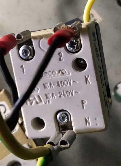

Jag har precis bytt överhettningsskyddet (eller vad det heter) efter att den löst ut och den inte gick att återställa. Men nu när jag startar pannan så larmar den om max termostat i alla fall (den gamla fungerade om jag höll in säkringen för hand, den nya fungerar inte alls).
Finns det något annat som kan påverka?
Den nya hade två plintar plus jord, den gamla hade tre och då satt kablarna på plintarna numrerade med 2 och 3. Nu har jag satt 2 på 2 och 3 på 1.

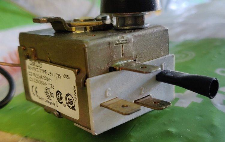

Har jag fått fel modell kanske? När jag kopplar in den gamla så fungerar det (men den är alltså trasig eftersom den inte går att återställa, jag måste hålla inne säkringen manuellt).
Den gamla:
Den nya:

Alla överhettningsskydd borde fungera på samma sätt. Fick du med något kopplingsschema till skyddet?
Kolla med ett universalinstrument vilka stift som ger kontakt. Annars kan ditt exemplar vara defekt.

Stegatorparn skrev: sön 13 okt, 2019 17:26 Alla överhettningsskydd borde fungera på samma sätt. Fick du med något kopplingsschema till skyddet?
Nej, inget kopplingsschema. Men det är bara tre stift så det kan inte kopplas på så många sätt. Jord, fas och nolla. Har provat att byta fas och nolla med varandra men det gjorde ingen skillnad.
Jag har ett sånt där universalinstrument, men vad ska jag mäta? Kan inget om sånt här. 😛

Visst ska jorden in längst ned där det står N eller är det "nolla"? Kanske jag som kopplat helt galet? 🤪

Du ställer in universalinstrumentet på att mäta motstånd (ohm) och mäter mellan 1-2, 1-p och 2-p. Den kombination som ger lägst värde (0-2 ohm) ska du ansluta till 4-14 i brännaren. Sannolikt blir det 1-p. Skyddet skall inte jordas i denna installation.

Jorden skulle mycket riktigt bort. Sladden i stift 2 flyttades till stiftet märkt N. Sen funkade det! :D
