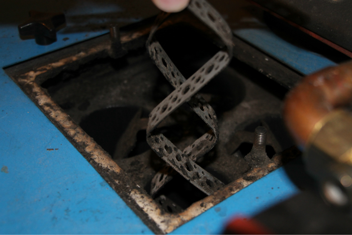

Om du vill finlira lite, kan du tillverka några turbulatorer av hålband från Byggmax som du veckar i 90°ers vinklar.
En rökgastemperatur på 80° kan du sikta på.
