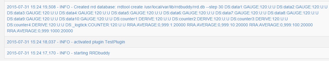

:mrgreen: Min RRDBuddy installation har gått utan ett enda stopp sedan 150731 :mrgreen:
