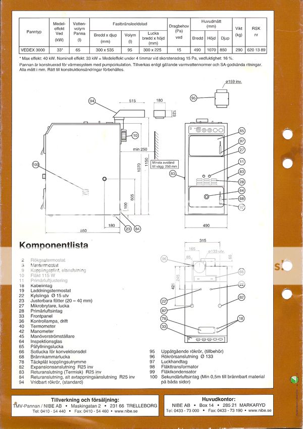

Dykrör för termostatavkännaren skall finnas under luckan märkt (78) på nedanstående bild:

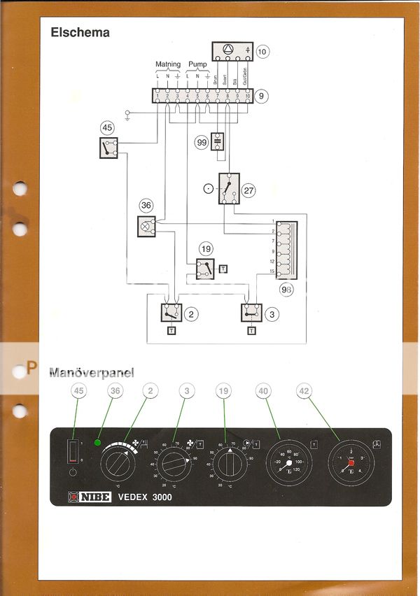

Här är kopplingsschemat:
Det blir lite skrymmande, men skall det vara läsbart på en vanlig datorskärm går det inte att göra det så mycket mindre hellre.
Eftersom vi talar 230 Volt el här, måste du få en behörig elektriker att hjälpa dig med anslutningen så att det blir rätt, och du inte får problem med försäkringen om det skulle ske något. 230 Volt är lika mycket spänning som i tvåans cykel i elektriska stolen - bara så det är nämnt. Det dödar.
Men nu har du förslag på överhettningsskydd och kopplingsschema samt komponentlista till pannan. Hoppas det hjälper dig en bit på väg. Men för Athenes skuld: Låt en elektrisker sköta den elektriska biten.

Nu blev jag lite imponerad. En maxtermostat som faktisk är just det. Där fick Nibe ett plus i kanten.
