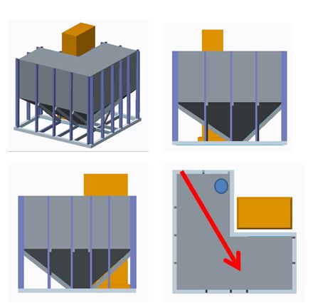

Annars har jag tittat över designen lite och bestämt att jag bygger om lite på vinden (har ett kattsäkert utrymme ala lägenhetsförråd) för att få bättre vinklar på bottenskivorna och gör ett försök med fritt fall och ett skjutspjäll! Ska bli intressant.
Ramen på bilderna ska kompletteras med kortlingar och lite stöttor. Förrådet som det ser ut nu rymmer teoretiskt 6,8m3. Inblåsning enligt röd pil och ventilation genom "taket" vid blå cirkel.
Det blir formplyfa som bottenskivor och 12mm spån i väggar och tak. Alla skarvar kommer silikonas och "förstärkas" med bockade takplåtar (mest för tätningens skull).
Bulkförråd med bottenpluggtömning utan skruv

Har skissat upp hur bjälklaget ser ut under förrådet. De "täta" väggarna är murade, bärande väggar. Allt på bilderna finns i verkligheten utom de två stolparna inne i rummet. Dessa är placerade på ställen som är praktiska och kommer inte vara ivägen i verkligheten. Bärigheten ser jag inte som något bekymmer.

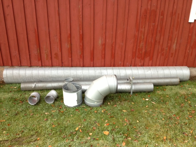

Sen var jag iväg till Sjöbo (blocketannons) och köpte diverse spirorör till förrådet för 1100:-. Det stora röret (ca 300mm) kommer bli till avluftningen, det stora spjället tänkte jag sätta vid mynningen ut i det fria för att hindra ohyra från att komma in...
Fallröret som pelletsen ska rinna i blir 160mm vilket även skjutspjället då är.
