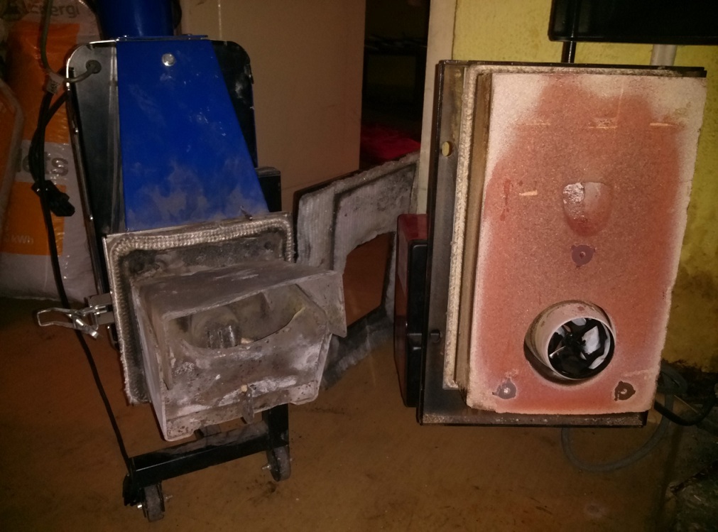

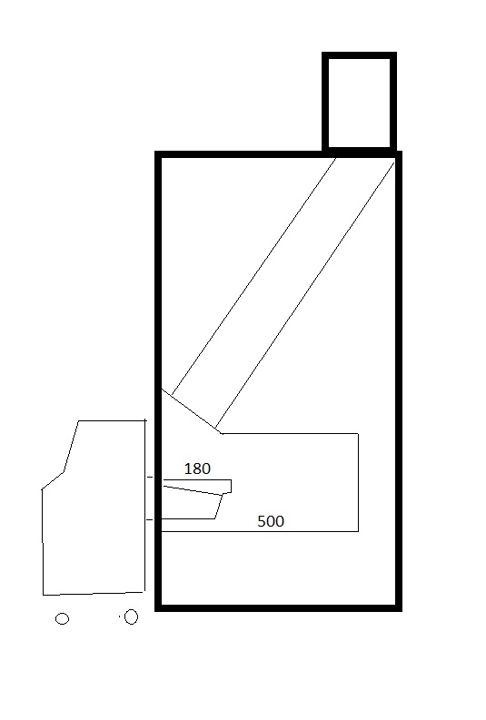

Har mätt i pannan nu och från kanten där man ansluter brännaren så är det 50 cm till bakre väggen. Det som sticker in i pannan (brännarkoppen) räcker 18 cm in. Så från brännarkopp till bakre vägg är det 32 cm. Har jag lågriktare på så är ju lågan förbi tubrören. Verkar det vettigt?
En fråga: Janfirens brännarkopp tar upp nästan hela bredden i hålet. Jag tänkte montera Janfirens monteringsplåt på den befintliga luckan. MEN, luckan har ju en fetingsten med ett runt hål i där oljebrännaren tittar igenom. Där passar inte Janfiren... Kan jag kapa stenen så den gör plats för brännarkoppen? Kapa rakt av alltså, eftersom brännarkoppen tar upp nästan hela bredden. Och sen så klart ta upp hålen i plåten. Vad tror expertisen om det?
En fråga till: Någonstans på detta forum har jag läst något om inkoppling av brännaren. Det går ju några kablar in i oljebrännaren. Dessa kommer från pannan. Jag antar att det är dessa tåtar som ska kopplas in i Janfire-brännaren. Det jag läste var att man skulle koppla på något speciellt sätt så någon säkring eller vad det var inte skulle gå hela tiden. Gällde mest Janfire i Nibe-panna. Någon som känner igen något av detta? Jag hitter inte den tråden! Eller så har jag hittat tråden men hittar inte var det står... Eller kanske här är någon som vat hur det ska kopplas? Nä, jag gör inte det själv. Blir elektriker, men han har ingen erfarenhet av sånt här. Hjälp?
