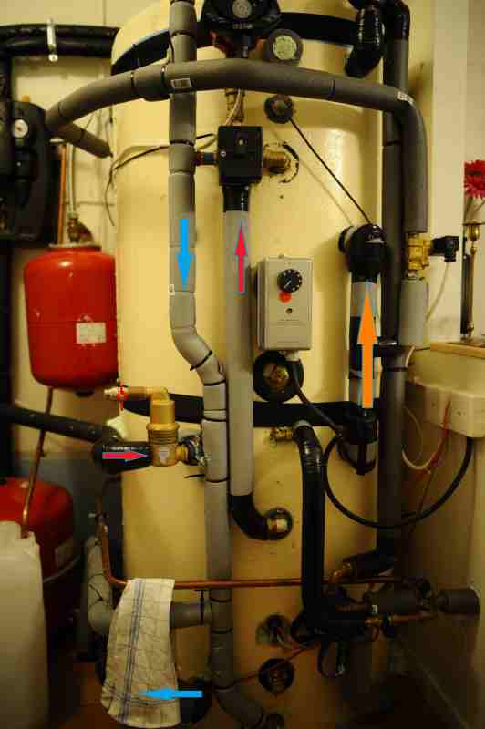

Retur och tillopp (ca 22 C-25 C) är nästan alltid lika varma/kalla oavsett temp efter shunt till radiatorer.
Tar jag varmvatten så räcker det till en 10min dusch Blandventil ställd till 45
Loggar elpatron och denna vecka har den haft 580 tillslag inställd på 72C
Solslingar blir iof glad med så låg starttemp :D
Vad ska jag ta mig till koppla om radiatorkrets verkar troligast men hur, acctanken är för övrigt en Huskvarna tank, 500l
