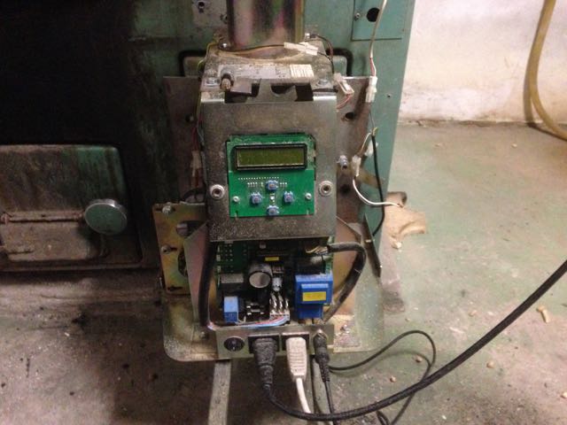

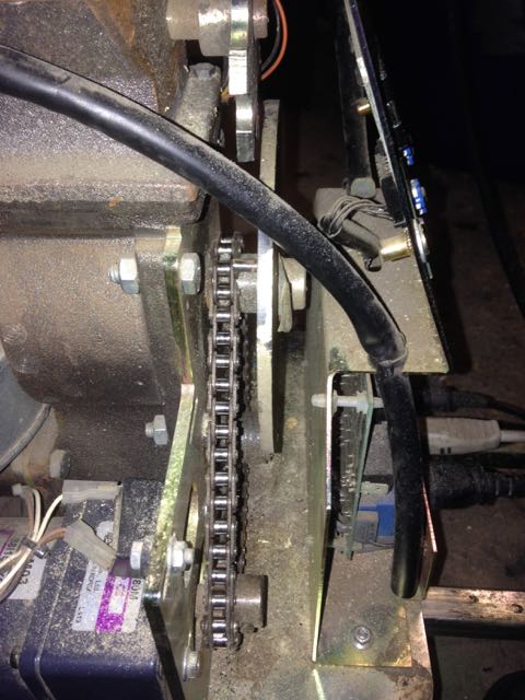

Fast den är ju kedjedriven? Eller missförstår jag vad som efterfrågas? En motor driver en kedja som i sin tur snurrar en skiva med en pinne på och som då får kugghjulet som sitter ihop med skruven i toppen av brännaren att hoppa fram ett snäpp.

Så har du det nu men dom nya el ombyggda plockas hjulet med stiften bort lika så stjärnhjulet å ersätts med drev å längre kedja..
Men börja först med att snabbt få den att funka med nya stift å justera in den så den förbrukar 520 gram/10 min i läge hög, läge låg 10 kW med 350 gram/10 min fläkt 27% i låg å 34% i hög ska du se de blir varmt :wink:

Några små bultar med tillhörande muttrar alltså? Får komma ihåg att köpa några nu under veckan och prova i helgen. Är det verkligen 5mm de ska vara? Fick det till fyra när jag mätte. Hoppas allt bara rullar på sen så man kan njuta i värmen när vargarna ylar utanför stugan.
Inkluderar ett par bilder på min brännare så jag är säker på att det inte blir några missförstånd pga min modell skiljer sig från era.
