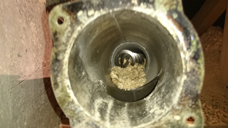

Hejsan
Inte så lite störigt med en motor som drar av skruven när den fastnar, istället för att bara stanna och inte orka dra sönder den.
Frågan är så klart varför den fastnat, men det är kanske inte så enkelt för er att svara på.
Det jag funderade över här, istället, är det faktum att det är relativt lite pellets i den delen av skruven som man kan se. Röret går i en böj här så därför ser man inte så långt. Men det man ser, där är ju nivån i röret under 50%.
Förrådet är ca 4m långt med 6 intag har jag för mig att det är, och det är ca 2 ton pellets i förrådet, så gott om pellets över alla intag.
Skruven verkar sitta rätt ordentligt.
Några tankar kring varför nivån är som den är i den del man ser.
Och några särskilda tankar kring anledningen att skruven fastnat?
Skruven ligger i ett rakt rör under förrådet, och viker ut i en 90 grader böj så den kommer ut vid sidan av förrådet, då förrådet går hela vägen mellan två väggar, så gavlarna är mot varsin källarvägg. Eller, ja, bortre gaveln i förrådet har ett gap på ca 50 cm mot källarväggen, så där kan jag se änden på skruven under förrådet.

Re: H-lvetes j-vla sk-t, för att citera en känd barnvisa
Utan personlig erfarenhet men baserat på vad jag har läst i detta forum:
En vågrät flexskruv kan fyllas till 100%. Exakt vilket nivå det sedan motsvarar är i grunden likgiltigt, de 100% motsvarar 100% av transportmöjligheten.
En böj, speciellt 90°, har 50% transportmöjlighet.
Detta betyder att det finns för mycket pellets som kommer in i ett för trångt utrymme. Detta ger problem.
Eller på svenska: Det går inte!
Skruven klämmer, mosar pellets osv.
Det finns många äldre trådar om just detta, kontentan är att böjer är av ondo så länge de kommer från vågrät läge. Har man en rak skruv snett upp från förråd och att den sedan planar ut till vågrät via t.ex. en 45° böj går det bra då den börjar med låg fyllnadsgrad och bara blir bättre.
Lösningen för dig kan vara att den vågräta skruv matar till en låda. Från den låda drar en annan skruv upp pellets dit den ska. Blir fler motorer och sensorer men ett dåligt design kan inte bli bättre utan att designas om.
Jaha, ja. Det var ju lite tankar.
Det har gått finfint i en månad och kört drygt ett ton pellets. Så det känns lite lustigt att det skulle bli tvärstopp i skruven nu plötsligt.
Skruven har en svag lutning uppåt hela vägen.
Om det är så att det blir knökfullt i böjen är det ju lite underligt att det bara syns halv nivå i den delen man kan se. Då borde det vara både knökfullt och väl packat!?
Jaja, nu återstår en "interims"-lösning som matar ut pelletsen ur förrådet tills det är tomt, så jag kan undersöka saken närmre sedan. Skruven får sitta där den sitter tills vidare.
Jahapp, då var en nödlösning fixad i alla fall, ett veckoförrådsrör nedstucket rakt ner i pelletsen i bulkförrådet. Får väl flytta det med jämna mellanrum för att tömma förrådet den vägen. Hoppas bara detta funkar ok nu.
Får väl ta och försöka hitta dessa trådar om böjar och läsa på lite.
Rent spontant skulle jag säga att den har samma stigning eller större. Den komprimeras på insidan och expanderar på utsidan, möjligen blir expansionen större än komprimeringen. Oavsett vilket skulle det leda till samma eller ökad matning.
Vad jag förstod av tidigare inlägg var det snarare en, av olika orsaker ökad tröghet som skulle vara upphov till problemen.
I mitt fall funderar jag dock på om det kan vara så att det ligger en kärna i den raka delen av röret som följt med fram till svängen och ställt till det där. Jag tror bestämt att det låg en kärna i från början.
Icecap, du är en av de forummedlemmar jag har absolut störst respekt för pga din kunskap, men nu vet jag faktiskt inte vad du menar oberoende hur ordentligt jag tänker efter. Jag fick intrycket att du beskrev problemen med en vågrät skruv som övergår i en lutande skruv. TS skruv har som jag förstår det efter ombyggnaden samma lutning (mm stigning / mm horisontell transportsträcka) hela vägen. Böjen sker ju i ett plan, och då stigningen är samma före och efter så kan den inte vara annorlunda i själva böjen heller, med mindre än att det skulle vara böjning i flera plan, dvs flera böjar, vilket det enligt bilden inte är.
En kärna som lossnat och fastnat i kroken kan mycket väl vara förklaringen.
Stigning, innebär för mig stigning på skruven, dvs antal varv/m på flexsskruven, inte att förväxla med lutningen på skruven, som är den ökningen i höjd över golvet som sker.
I mitt fall är det samma lutning hela vägen. Böjen ligger precis som Honda säger i samma plan som den raka delen. Lutningen på min skruv är väl ca 30-40 cm på 3-4m. En mycket modest lutning, alltså.
OK, jag var nog oklar. Sorry.
Skruven är "i fri form" (liggande på golvet) en spiral med konstant stigning, det antar jag att vi är överens om.
Lägg den i ett rakt rör som är vågrät och det samma gäller. Den har då en transportförmåga på 100% som definition.
Men nu inför vi en böj på t.ex. 90°. Detta måste betyda att den spiral trycks ihop i ena sidan vilket alltså kommer att minska den verkliga stigningen på den bit. Om den inte gör detta kan spiralen inte svänga ju. Visst, den dras lite ut på ytterdelen av svängen men det är inte den del som bestämmer transportförmågan, det är det trängsta som styr det.
Detta betyder att transportförmågan minskar i böjen, sedan kan vi slåss om exakt minskning men den är definitivt mindre än 100% och håller vi oss i vågrät plan skulle jag gissa på 60%-70%.
Men TS skriver att den i samband med 90° böjen börjar gå svagt uppåt och då skulle jag anta att kombinationen ger kanske 50% transportförmåga när allt är räknat ihop.
Därför föreslår jag att skruven delas upp i två delar:
1 som matar ut från förrådet och 1 som vinklas och lutar lagom. Detta ger två raka skruvar och tyvärr en extra styrbit - men det kan vara vad som behövs för att allt ska fungera.
Nu kan det ju vara att TS egentligen har ett annat problem, t.ex. valvbildning, men informationen fokuserar på andra delar och en verklig felsökning ser jag inte har blivit utförd. Om det sedan är av lathet (tveksamt) eller brist på vetskap om vad som ska kollas och dokumenteras och hur det ska kollas (mycket mer sannolikt) ska jag låta vara osagt.
