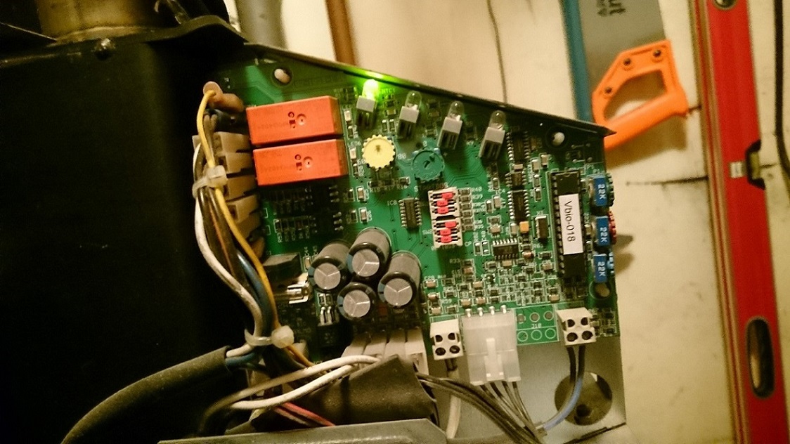

Nu vill jag få igång min startfördröjning, brännaren går för ofta. Har 018-chip och ratt för inställning av tid för startfördröjning, men ändå startar brännaren så fort den får signal från pannan, hur mycket jag än vrider upp ratten för starfördröjning. Någon som vet vad som kan vara fel? Brännaren är från 2005 enligt etiketten på kåpan.

Du ska slå över switch 1/3, tredje uppifrån, i högerposition.

Tack. Det fungerar nu. :lol:
Det står ingenstans i manualen att detta behöver göras.
Det står att man ändrar skruvmatningen med den brytaren, inte konstigt att man blir förvirrad.

Den manual du har gäller brännare producerade 2011, men din var ju från 2005. :P
