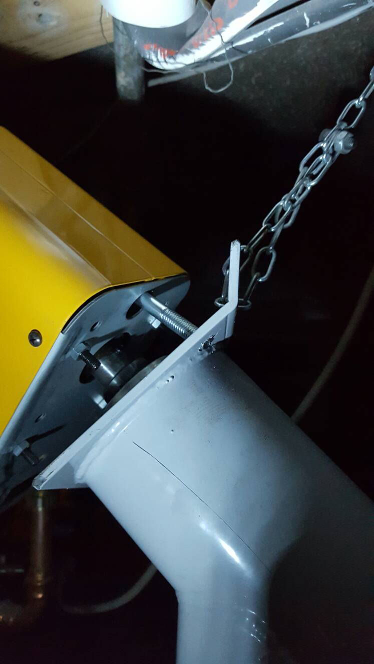

Efter en veckas felsökning varför jordfelsbrytaren löste ut i tid och otid så hittade jag att kabeln till skruven var skadad. Ibland slog nollan imot chassit till skruven... monterade ner den gula kåpan och åtgärdade kabel skadan och satte tillbaka allt igen. Möjligtvis att själva motorn rörde sig lite under ingreppet. Efter skulle jag provköra och då händer det här --》se film
https://vimeo.com/160377798
Hur löser jag detta ? Tacksam för hjälp..

Skruven rör sig alltså inte utan motorn snurrar runt... har inte lossat något mer än 4 skruvar som håller den gula kåpan..

Om jag minns rätt så var det en lång skruv som stack ut och gick in i ett hål i motorkåpan som hindrade den att snurra runt. Ungefär som här fast det är en viking bio https://github.com/motoz/PellMon/wiki/H ... let-burner
Re: Matarskruv
Ja eller då jag tänker efter så tog nog stoppen mot någon kant, och inte in i något hål. Det gick att vrida motor huset, men inte ett helt varv förstås.

Du har så rätt... hittade precis ett hål där en bult tidigare suttit som låg på golvet avröken... man kan säga att den är fast skruvad i skruvsidan och går över in i ett hål på motorsidan

Fick bli en specialare eftersom den andra bulten gått av och halva sitter i hålet måste borra loss den.. så gjorde ett nytt hål... ska nog fungera hoppas jag..
Tack för hjälpen du räddade min kväll..
