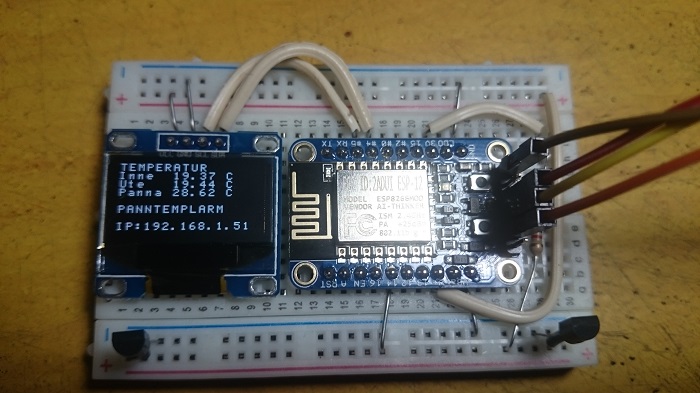

Kommit lite längre på min lilla WiFi slavdisplay för pannrummet mm, innetemp mäts med en 1-Wire sensor på byggplattan (även utetemp sitter just nu på plattan som test), panntemp sänds från den omproggade Sonoff relät i pannrummet och presenteras på oled-displayen. Larmet triggas i datorn som skriver larmtexten till displayen och även sänder ett larm till telefonen.
Det som sitter på byggplattan ska så småningom sitta i en dosa i hallen men det ska tillkomma några knappar för manuell körning av motorvärmare, ev en "nu går jag hemifrån knapp" som triggar en koll om alla dörrar är stängda och larmar isåfall.

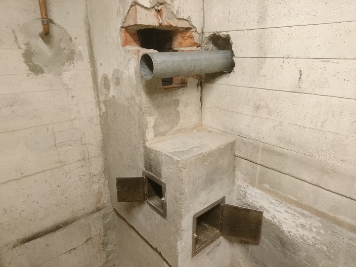

Funderar på att prova att sätta dragbegränsaren i hålet efter gamla rökröret, borde fungera.
Måste bila upp ett nytt hål för nya rökröret längre upp och mura om skorstenen på andra sidan väggen lite.

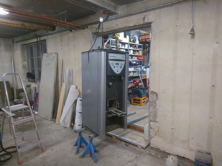

Nya Thermian närmar sig pannrummet, lite klumpig att baxa runt ensam men det värsta är gjort.
Bara att modifiera sockeln jag gjorde till andra panna och sänka ner panna. Sen kan man dra runt den med en pallyft.

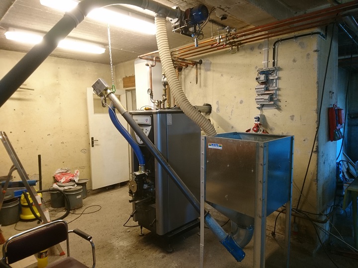

Nu har den landat på plats, inkopplad lite provisoriskt så jag åtminstone kan köra värme i vinter. Varmvattnet, elkassetten och gjutjärnspannan får jag fixa till sommaren.
Lite putsning behövs nog också, tur att bruket är billigt för det mesta brukar hamna på golvet när jag ska putsa. :)
Måste nog höja dagbehållaren och korta av skruven en bit så jag kan få in behållaren närmare pannan så jag kan mura upp väggen som ska avgränsa pannrummet från övriga källaren.
En kurs i EgenSotning har också hunnits med så nu är det bara att vänta på tillståndet.
