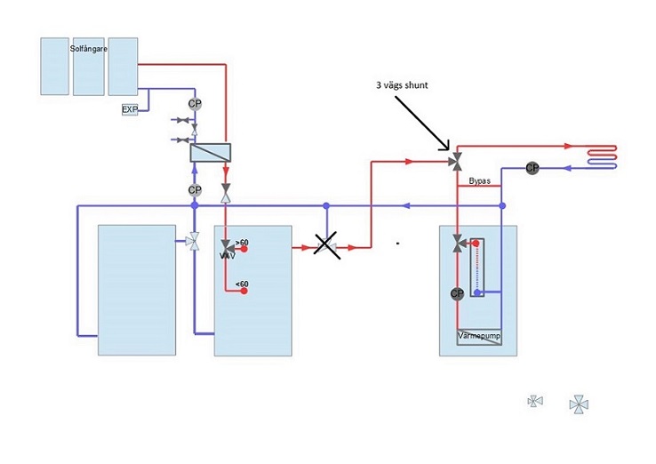

Är i svängarna med att koppla in solvärme mot värmepumpen och tänkte först använda mig av en växelventil men undrar om det går att koppla en 3 väg shunt med lite finurlig styrning mellan tank och vp som enligt bild:
