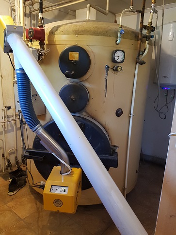

En bild på installationen vore intressant.
Sedan ska du absolut inte köra högre effekt än 20 kW. Brännarens dyra brännarrör tar onödigt stryk och livslängden förkortas.
Re: Kom px21 fläkt brinner!
här är en bild på monstret
- 20180808_154612.jpg (89.63 KiB) Visad 6083 gånger

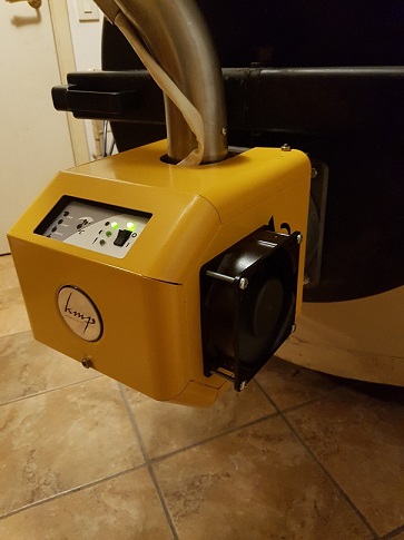

Detta blev lösningen på problemet
- kmp px 21 med kylfläkt
- 20181030_210807.jpg (67.31 KiB) Visad 6057 gånger
