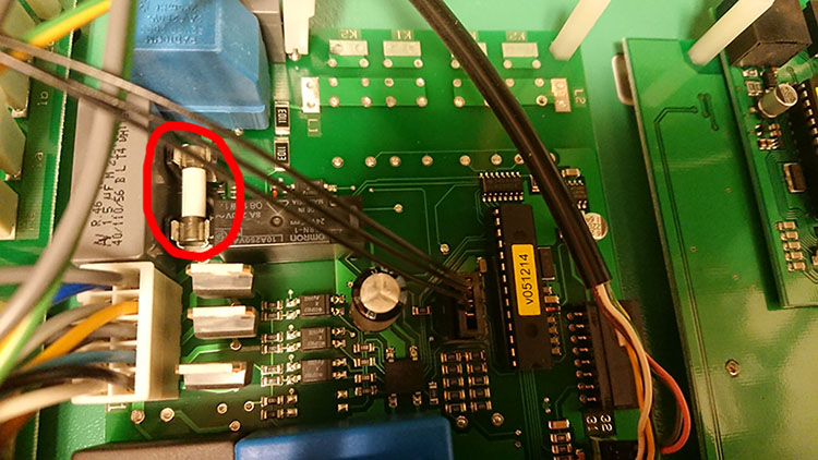

Sen tyvärr i mina försök att felsöka lyckades jag göra kortslutning över tändelementet, så får inte igång pelletspanna igen. Hoppas att det bara är en säkring som gått men tittade lite snabbt på kretskortet och hittar bara åt en glassäkring.
Kan det vara den som har gått?
Finns det fler säkringar? Vart?
Något annat som kan ha gått sönder?

Men passade på att ta lös säkringen som är inringad på bilden och upptäckte att den var trasig
Vad går den säkringen till?
4A är den på
Finns det fler säkringar på kretskortet?

Ser ut som mitt styrkort och där finns också bara en säkring och den går till tändelementet. Den nyare modellen av styrkort har 4 säkringar. Handboken säger inte så mycket:
https://www.ctc.se/sv/file-download/8cb ... 9e7f4a.pdf
I handboken till nyare kortet anges att säkringen är på 3,1 A.

Har nu bytt säkring och allt börjar snurra igen men fortfarande får jag upp larm "kontroll eltädning"

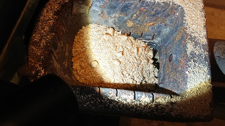

Funderade om jag har för lite pellets (mest spån nu) i brännkoppen och därför tänds inte pelletsen?
Men tycker att tändelementet borde blir varmt iaf men tycker inte det har blivit det om jag känner direkt efter jag kört startfasen

Pelletskoppen ska vara full innan tändelementet startar, din ser ju tom ut. Fungerar frammatning med alla tre skruvarna? I servicemenyn kan man provköra delarna var för sig men provkör man tändelementet bör man också provköra fläkten samtidigt.

Så fick man göra då man började med pelletseldning, en näve pellets sen på med en skvätt tändvätska innan man flyttade och stoppa in brännaren i pannan. Väntade en stund innan man startade så de blivit en glödbädd och va man för snabb släkte fläkten elden.
Är det så där lite pellets i koppen då den försökt tända?
Den ska vara full ändå upp och med en lite råge, iallafall ska det täcka tändhålet som man ser till höger på bilden.
Är det stiftmatnning/kedjedrift?
Är det stift kolla så alla 4 stift finns eller kolla så den snurrar som den ska så inte växellådan är paj så de inte snurrar hela tiden

Provade att fylla på med pellets för hand så hela koppen var full och då började det brinna. Tack för alla tips.
Har kedjedrift och jag tro allt fungerar.
Tror problemet är att jag får upp mest spån (skulle kanske tagit bort det innan jag fyllde på med ny pellets) till pannan och brännarskruven kan inte fylla upp koppen med mestadels spån utan behöver mer pellets. Ska testa att bara köra den externa skruven så den börjar leverera pellets istället för spån och se om brännarskruven kan fylla koppen då.
