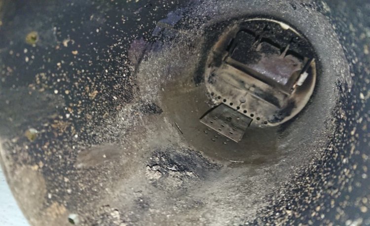

Vi köpte nyligen ett hus där brännarröret till en Viking Bio 20 behövde bytas. Ett hål hade öppnats på ena sidan.
Jag funderade på att beställa ett nytt rör och montera det själv men ringde ett företag som pysslar med värmepumpar för säkerhetens skull så att allting skulle bli rätt. När röret var på plats så fick vi misslyckade starter hela tiden och jag försökte på egen hand lista ut vad som kunde vara fel. Tillslut kom jag fram till att han hade monterat isoleringsplattorna fel så att fotomotståndet inte såg lågan.
Nu fungerar allting som det ska men det nya gallret ser lika slitet ut som det förra och brännarröret ser lite bränt ut. Är det normalt att grejerna ser ut såhär?
Skärmbild 2023-10-30 080534.jpg (80.75 KiB) Visad 1749 gånger
Skärmbild 2023-10-30 080428.jpg (68.94 KiB) Visad 1749 gånger
Jag är lite orolig över att han förkortat livslängden på sakerna genom sin felaktiga installation.
Inlägg: 5202
Re: Slitage inre brännarrör Viking Bio 20
Det har brunnit i röret men fläkten har inte gått eftersom den inte sett låga. Därför ser det sotigt ut i röret och rostret är igengrott. Borsta rent med en stålborste och kör vidare.
Inget har skadats av den fadäsen. Stålet i rostret tål betydligt mer än så. Rostret behöver man inte byta förrän delar av gälarna frätts bort.
