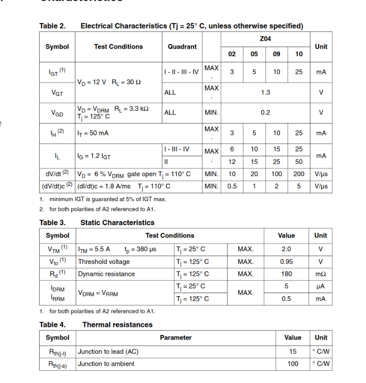

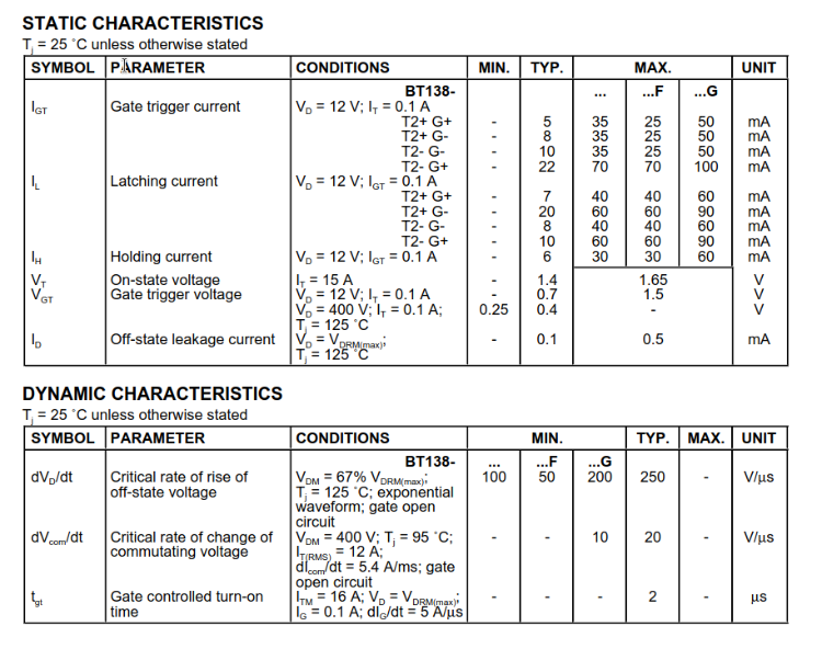

Sitter med en gammal Janfire Flex-A-box där fläkten inte går. Kondensatorerna runt den varma resistorn ser ut att ha bra värden, så jag har börjat fundera på om triac:en skulle kunna vara ledsen. Jag tänker att det är Z0409MF som är nära fläktkontaktdonet som är triac:en i fråga.
Har börjat läsa på lite om triacs (verkar vara en vetenskap!), men har inte blivit helt klok än. I det här forumet har jag sett BT138 (600 eller uppåt antar jag) nämnas som en ersättare till Z0409MF. https://www.mouser.se/datasheet/2/389/S ... 563576.pdf
Det jag nu funderar på är hur man kommer fram till det. Kan man se att parametrarna matchar eller behöver man gå till drivkretsen (U2010B - eller var det månne U2008) för att komma fram till det?
Slutligen så hittar jag inte Z0409MF på Elfa, men däremot Z0402MF https://media.distrelec.com/Web/Downloa ... ng_tds.pdf
och BT138-800 https://media.distrelec.com/Web/Downloa ... T138_e.pdf .
Här är lite värden som jag _tror_ är relavanta, men blir gärna rättad!
Z0402 har lägre dV/dt än Z0409. BT138-800 har högre IGT och VGT. :scratch:
Max-värden:
IGT: Z0402 < Z0409 < BT138 (Lägre är OK? Alt. att drivkrets eller ev. optotriac även klarar det högre värdet?)
IL: Z0402 < Z0409 < BT138 (Bör vara ungefär samma för korrekt av/på?)
VGT: Z0402 = Z0409 < BT138 (Bör vara ungefär samma - inte för hög?)
dV/dt: Z0402 < Z0409 = BT138 (min) (Högre är OK?)
Rth(j-a): BT138 < Z0402 = Z0409 (Spelar inte så stor roll när effekten är samma?)
IT(RMS): Z0402 = Z0409 < BT138 (Högre är OK?)
Z04
BT138
