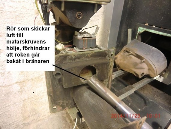

kenols skrev:
ingto skrev:Jag vill berätta följande, kanske matnyttigt för några. Jag märkte som det står i rubriken, speciellt vid hög effekt och vid renblåsning. Konstigt- slussvingar bytta för inte så länge sedan. Kollar, dom är som nya och helt OK. Hur är det med draget? Helt OK som det alltid varit.
På gamla analoga brännaren fanns en slang som pytsade luft direkt från en nippel på fläkten till nippel på bakkanten på matarskruvens hölje. Denna lösning har jag trott var borta på nya brännare. Så dock icke! En kunnig man tipsade om att denna förbindelse fortfarande finns, dock som ett liten rörstump mellan den rektangulära lådan som fläkten är monterad på och höljet för matarskruven.
Tar bort koppens överdel och röret som tändelementet är placerat i. Då ser man att i den lilla kanalen sitter pellar inkilade. Peta bort,montera samman, starta brännaren och allt funkar som det skall.
Tack för ett super tips

Har bild på var hålets finns men jag vet inte hur man lägger in bilden på forumet
Länk till bild http://forumbilder.se/DELHU/biomatic-20

Tack och tack igen ingto!
Det lilla lufthålet i brännaren har nog varit mitt problem under en längre tid. Under den tiden har jag plockar isär och bytt ut delar utan att få bukt med röken som tog bakvägen upp i pelletsröret. Jag undrar varför detta inte nämns i någon manual jag sett. Det verkar ju inte vara ovanligt att det blir problem med stopp i hålet. De kanske vill att alla ska skicka efter en servicetekniker istället.
/Pelle
biomatic-20 lufthål.jpg (71.89 KiB) Visad 3699 gånger

Inlägg av martin_p »
Tack!
Vilken guldgruva detta forum är. Har rensat det lilla röret ,så gott jag kunde utan att ta loss det, och det har slutat ryka in.
Tack till alla som delar med sig!

Inlägg av Weyland »
Jag råkade också ut för detta 2019, fick ta av tändröret som bilden visar och sedan en skruv och skruva ned i hålet för att lyckas dra upp den pellets som hade satt sig där, delvis bränd. Jag bytte sluss i onödan och anledningen till problemet var att jag använt 6mm pellets på bulk som gärna finfördelar sig och blir sönderslagen till pulver vid inskjutandet i förrådet. Denna finfördelning letar sig sen lätt upp i lufthålet. Sedan jag gick över till SCA 8mm på säck har jag haft problemfri eldning och fått lite vardagsmotion tack vare säckbärandet. Jag rekommendrar alla starkt att gå över till säck 8mm efter egna efarenheter, hade räddat mig många tusenlappar och bekymmer.
