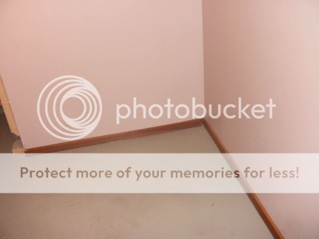

Kosmetik
Helt onödigt.
Men eftersom det låg lister och skräpade efter att ha rivits ur på annat ställe, så blev det lite lister både i golv och tak. Och ett gammalt pussel som inte hade nåt hem.
20 helt onödiga minuter, men gratis och nu kan jag ha fikapaus i pannrummet
Mens jag njuter av hur pelletsen brinner och pengar sparas
Nu skall jag åka och köpa ett lass till pellets på säck, så får det köras under sommaren.
Inmatning och utblås blir att fixa efter semestern
