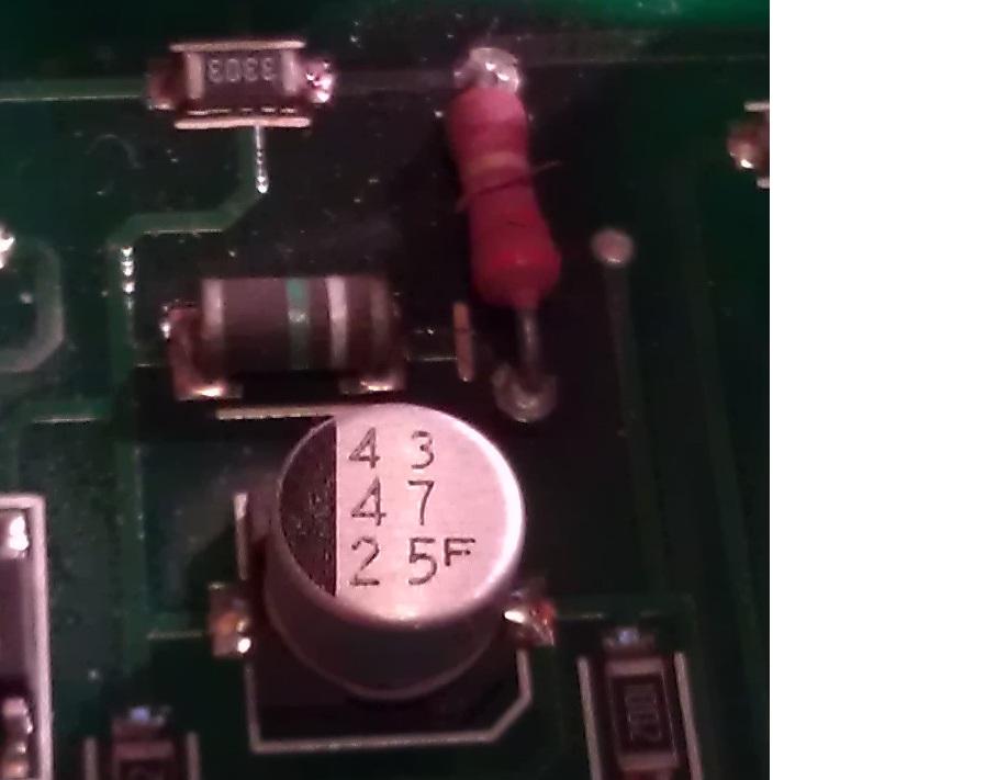

För enkelhetens skull så knäppte jag kort på kretskortet och ringade in fyra komponenter som jag skulle vilja ha svar / bekräftelse på
NR: 1 - Är det "elektrolyt stor som en ärta"?
Den är märkt (övre nr) - 43. (mitten) - 47. (nedre) - 25F.
Om det är rätt så vore jag tacksam om någon har elfa,s nr på den eller på en ersättare. jag har letat länge efter det men icke...
--EDIT-- har fått hjälp att tyda elektolyten första siffran tillverkare/serienummer andra 47uF andra 25v hittade en på elfa som passade på måtten och det är det enda förutom att den tål 105C som jag gått efter elfa nr 67-239-85
NR: 2 - Detta verkar vara det varma 22Kohm motståndet. Är det Elfa nr 60-796-51 jag skall köpa?
NR: 3 - X2 kondensator Elfa nr 65-599-96. Stämmer det? Det har jag redan bytt men utan resultat, vill bara ha bekräftat att jag bytt rätt komponent och köpt rätt kondning.
NR: 4 - Triac till fläkten? Stämmer Elfa nr 72-005-12.
Elektrolyt stor som ärta.jpg (83.68 KiB) Visad 6146 gånger
Är det någon mer komponent jag borde byta? känns som jag hittat vad ni tror kan vara fel om fläkten brummar.
Vore mycket tacksam om någon kunde svara / bekräfta ovanstående eller är jag helt ute och cyklar :roll:

1. Verkar vara rätt värden på elektrolytkondensatorn, var noga med polariteten vid montering.
2. Rätt resistans och effekttålighet på motståndet, helt OK. Lödas helst med en halv millimeters mellanrum
till kretskortet så att inte detta blir brunbrännt med tiden.
3. Även X2-kondensatorn ser ut att vara rätt.
4. Triacken duger nog också även om den är rejält tilltagen. I min box från 2006 sitter det en Z0409MF
för 600V 4 A med samma benkonfiguration, denna finns dock inte hos Elfa. Skulle nog själv bytat kondensatorerna och resistorn innan jag bytade Triac då det är ganska ovanligt att dessa går sönder.
Förutsätter att du kollat så att fläkthjulet snurrar lätt. Har du kontrollerat kablage och kontakter och har
du mätt i mätuttagets yttre stift i fall den får rätt spänning. Kontrollera också berörda komponenters inlödningspunkter på kretskortet så att dessa ser ordentliga ut.

Verkar som om faskontrollkretsen inte vill fungera som den ska om 47µF elektrolytkondensatorn är trasig, så av din beskrivning att döma skulle jag definitivt börja med att byta denna för att kolla om så är fallet. Motståndet är förmodligen helt men då jag antar att ditt nya motstånd har en större kylyta än det befintliga kommer ett byte av detta att förlänga kondensatorns livslängd.
