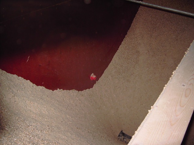

Sådär har det dessvärre sett ut samtliga gånger vi har fått bulkleverans också.
Detta oavsett leverantör, transportör, olika slangar och testande med olika dämpmattor och annat.

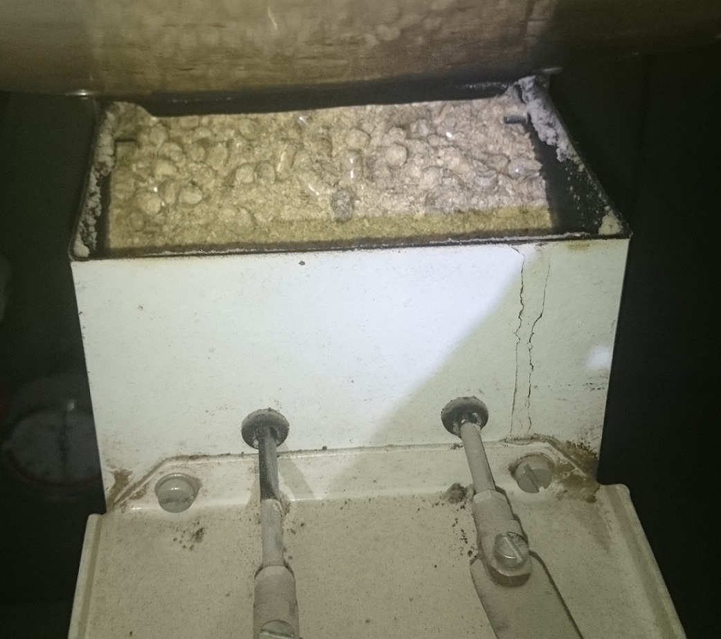

Det ser bra mycket värre ut än vad det är. Det är på ytan dammet samlar sig. Det ger ett intryck av att vara mycket mer dam än vad det är. Jag har inte haft något problem med bulk alls.

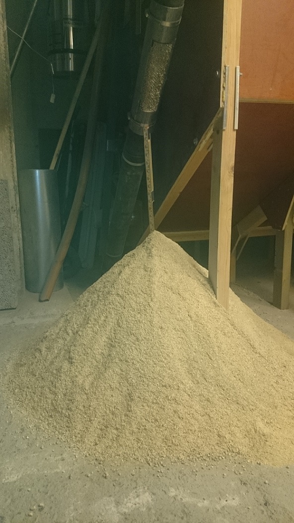

Efter kontroll av skruvens bottenlagring glömdes det bort att tejpa igen smulfällan som inte längre behövs efter flytt av mellanbehållaren för att få bättre fall på röret till brännaren så jag tänkte se hur mycket smul/spån/damm det var i sista bulk-leveransen.
50cm hög hög blev det efter det gått 4,5ton 6mm Bionorr pellets förbi ett 40x8cm stort galler med ca 4mm öppningar i en 45graders flex-skruv.

Första frågan förstår jag inte riktigt.
Det är väldigt rent förutom den pellets som kommer första timmarna efter leverans av bulk.
Eftersom mycket av det fina materialet rasar rakt igenom pelletsen när jag kör bottenskruven första gången efter fyllning så klarar inte denna sikt av den mängd smul som kommer men efter jag kört några hundra liter till mellanbehållaren minskar mängden smul tills jag är inne på slutet av leveransen och börjar skotta fram det som ligger i botten/sidorna på bulkbehållaren.
Här syns damm/smul som ligger kvar utanför rasvinkeln tills jag rakar ner det mot mitten.
Tidigare hade jag längre avstånd mellan mellanbehållaren och brännaren som gjorde ett flackare fall på fallröret, då ville damm och smul fastna i röret och tillslut blev det en propp och brännaren stannade.
Flyttade behållaren närmare och högre upp och efter det är det inget problem med proppar i röret så då har jag kört med siktnätet igentejpat och bränner upp skiten istället.
Har kört med bulk sen 2000 och eftersom det bara finns en leverantör av bulk i detta område så har det sett likadant ut varje år.
