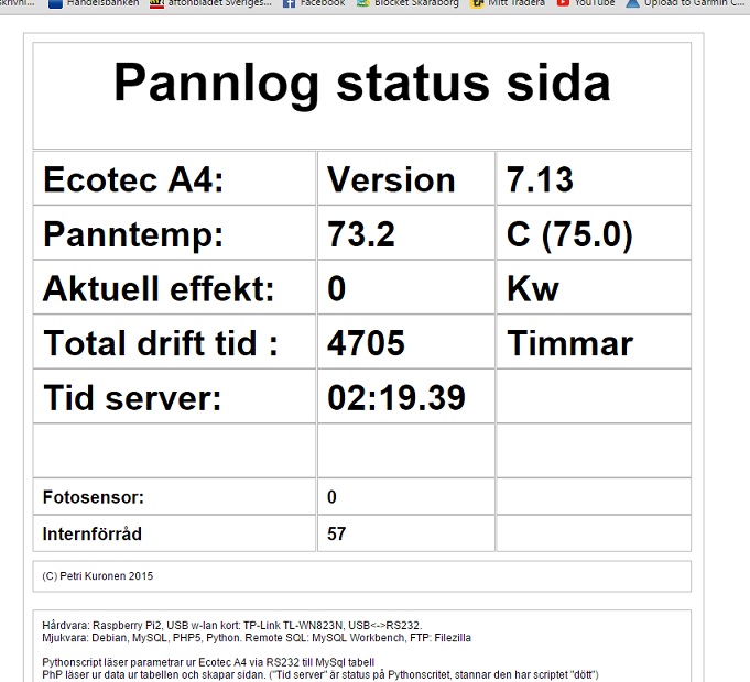

När brännaren går, vet jag än så länge bara cykeltiden för skruven, ex 70% (14kW) är 7/3 dvs går 7 sec pausar 3.
%på skruv/effekt ser jag med.
CTC 256B + Ecotec A4
Re: A4 - Styrning 3006
Om man då också kan se när den är igång eller inte och kombinerar med cykeltiden så borde det väl räcka för att kunna räkna fram skruvtiden med tillräcklig noggrannhet.
Precis. Cykeltiden ändras från 0 / 0.0 till 7/3 när den går i drift (10/0 vidd start)
Och även timräknaren, även om den är trubbig, är tid som internmotorn gått.
Räknade på min pellets kW/h och det stämmer nog bra med runt 70g (0,6874kg)/ minuten för att få den kW som brännaren är inställd på, när man räknar på cykel tiden.
Skulle bli ca 2.9 Kg / timme och det kan stämma med vad det går åt / dygn om man tar de timmar den gått.
Just nu har jag det jag behöver egentligen, jag ser statusen på den när jag inte är hemma
Möjligtvis att jag även lägger till att den skickar mail om temp går under xx grader, har inte hittat några statusbitar för drift än, tyvärr.
- pannlog.jpg (109.46 KiB) Visad 6347 gånger
Om jag nu fattar rätt så ser du alltså aktuell cykeltid för tillfället, det är väl samma som driftstatus då. 0/0 = off, 7/3=drift. Om du skickar över koden för att läsa av cykeltiden så kan jag fixa ett ecotecplugin till pellmon.

Nja, vad som motsvarar drift beror på vad du har för effekt inställd på brännaren. 0/0 är off,Honda skrev:. 0/0 = off, 7/3=drift.
60/1 20kW,
9/1 18kW,
8/2 16kW
7/3 14kW
6/4 12kW
(Ovanstående gäller då Bioline 20)
Kör man sen modulerande drift skiftar värdet steglöst under driften beroende på vilken effekt som behövs, eller om man som jag kör med O2-regulering beroende både på vilken effekt som behövs och energiinnehållet i pelletsen.
Bästa kanske vore om det gick att få ut värdena på gångtiden för externskruven? Tänker att den borde kanske vara enklare att logga för förbrukning än internskruvens gångtid som håller på med cykler?

Lättare att väga in pelletsen om den loggar gångtiden på externskruven, men det finns risk att den inte loggar det.
Ja 7/3 var ju bara ett exempel, jag menade 0/0 = off och allt annat drift.
Externskruven lär ju vara mindre noggrann än internskruven så nog är det bättre att logga på internskruven. Tydligen anser ecotec att pellet alltid har exakt samma volymvikt om det är ett fast förhållande mellan effekt och matarskruvens cykeltid, men det är väl något ditåt i alla fall. Tycker nog man borde mäta upp det på nåt sätt, men det är ju svårare att mäta upp matningen i en brännare med internförråd. Enklast kanske är att köra externförrådet tomt och sedan räkna ut felet och räkna ut korrekt dosering efter vad som faktiskt har gått åt.
Tänkte såhär:
Tidpunkt för aväsning i sekunder: Tx.
Tidpunkt för förra avläsningen: Txx
Total drifttid: Ttot
Aktuell gångtid: Tg
Aktuell paustid: Tp
om tg+tp > 0:
Ttot = Ttot + Tg / (Tg + Tp) * (Tx - Txx)
Borde väl stämma?

Finns nog inget sätt som blir exakt, exakt.
jag går på kW/kg på pelletsen och väger vad int skruvan matar.
Tänkte för enkelhetens skull ta drift tiden på skruven, blir +- 1:h vid log men över tid så blir det en kurva / dygn, månad, år i allafall
+-1 en timme räcker förstås bra för att logga förbrukning (förutom timvis förbrukning) men för min del blir det enklast om man får skruvtiden i sekunder för att vara kompatibel med sättet pellmon loggar förbrukning. Metoden jag skrev ovan kan ju tappa nån sekund drifttid då brännaren startar och motsvarande logga nån sekund för lång tid då den stannar, vilket i princip jämnar ut sig. Annars borde det bli exakt.
