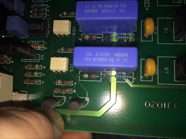

Jag har ännu inte händerna på ett kretsschema så jag är lite osäker på vilken konding som är C11. Jag kan inte finna benämningen på kretskortet. Är det den som är rakt nedanför Triacen Q7?

Märkningen finns under den blå kondensatorn som mycket riktigt är rakt under Q7 och R30.

Rastermåttet ser ut att vara 22,5 mm på bilden för kondensatorn men säkrast att mäta. Benen sitter ett par mm in under komponentgavlarna. Läs också av kondensatorns data så de inte ändrats med tiden.

Här kommer bild på kondingen med följande märkning: "10n J 1600Y PHILIPS 376 KP/MMKP HQ 97 17".
Min mätning ger 23 mm på kondingen och 5mm på varistorn.

Den här är en lämplig ersättare till C11 https://www.elfa.se/sv/kondensator-radi ... &simi=99.5
En lämplig varistor R30 https://www.elfa.se/sv/varistor-410-pan ... &simi=99.5
