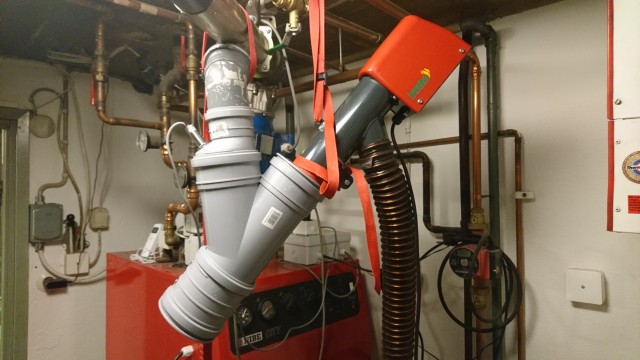

Ok, då har jag driftsatt doserskruven som jag trodde skulle lösa några av mina problem. Jag utgick från en Iwabo originalskruv som vid bänktest gav 112 g = 5 kW som minst. Sedan kapade jag skruven och satte den i en 110 mm rörkoppling enligt instruktioner. Vips så är matningen superojämn och effekten är nästan den dubbla mot mina beräkningar.
Vad hände egentligen? Gör den kortade skruven att matningen blir ojämn? Går den att modifiera på något sätt för att bromsa ner matningen?
På bilden är vinkeln något mer än 45 grader men jag har provat alla varianter.

Nja, det var inte så här jag hade tänkt mig, när jag skrev i tråden
Re: Finjustering Iwabo S1 i Nibe City:
"Du kanske måste ha ett mellanförråd eller doserskruv, om du ska kunna använda en enkel överfallsbrännare."
Det där får nog ”Vednisse” kommentera, som ju enl. egen uppgift har ett fungerande system med avloppsförgrening.
Visserligen är Ulmas Doserskruv också väldigt kort, men jag vet inte förhållandet mellan rördiameter och skruvdiameter eller om det finns en kärna i spiralen ?? allt detta påverkar ju matningen.
Hur en vanlig standardskruv fungerar, när den blir så där kort, har jag ingen aning om.

Ja, både Stegatorparn och Vednisse var inne på denna lösning och det var definitivt enklare än att bygga ett förråd. Läste i en annan tråd om någon som modifierade skruven med en kärna för att få mindre och jämnare matning. Jag avvaktar.

Ulmas doserskruv har en vanlig spiral utan kärna c:a 40 mm diameter i ett stålrör 70 mm utvändigt.
Vad har växellådan för utväxling/varvtal?
Dom flesta brukar ha utväxling 180:1, vilket i Ulmas fall blir 5,5 r/m.
Kanske är där det skiljer.
Du kan också prova att sätta i en kärna av 22 mm vp-rör eller kopparrör.

Varvtalet har jag ingen koll på men angående kärna så antog jag att den skulle svetsas i skruven men så kanske inte är fallet eftersom du nämner både VP och koppar. Är det bara att stoppa in den i skruven? Isåfall har jag 22 mm kopparrör liggandes här.

När jag gjorde några expriment med kopparrör, passade det precis över axeln där spiralen var fäst.
Skulle det inte passa får du använda fantasin och kanske slitsa röret och dra fast med slangklämma eller liknande.

Mmm, nu är vi på rätt spår. Provade med en lös kärna och fick ner matningen till 128g på lägsta. Fortsättning följer.

Ojämnare ska matningen inte kunna bli...Matningen ökar något eftersom det inte blir några luftfickor i en så kort skruv, kommer att minska och stabilisera sig efter ett tag när det blir mer spån i botten. Har inte tömt min sedan den slutliga versionen kom i drift och den matar fortfarande jämnt och lika mycket som för ett år sedan.
Om man vill begränsa matningsmängden kan man ha mindre intagshålet, tror jag kortade mitt från 25cm till 15cm. Spiralen jag har är någon flexovariant, lite mjukare än standardspiralen som jag tyckte vispade i röret. Ca:38-40mm och runt 20mm invändigt, lite kraftigare stigning hade den också.

Det fick bli en kopparkärna med mycket lägre matning som följd och nu har skruven varit i drift en vecka.
