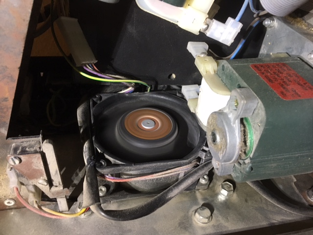

Jag kollade fläkten, och den snurrar på. Det var en del spån inne i brännaren som jag dammsuga bort, får vi se om det hjälper.

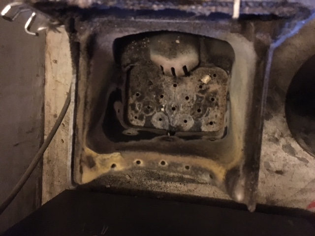

Jag stängde av brännaren med stopp (ej avslutningssekvensen) och det var säkert 1.5 cm förbränt pellestspån i brännarkoppen. lika som tidigare, och jag dammsuga ur brännaren i morse när den stängts av. Ska jag justera upp pelletsdensiteten mer?

Jag stängde av pannan med on/off i kväll, för att kontrollera hur fränningen varit, det låg en kaka med aksa/onförbrännd pellets igen. Jag kör på 710g/l, 5.0kW/kg i energivärde, pelletsmatningstid 0.80sek.

Fläkten snurrar, när eldningen pågår (kan det vara så att den snurrar med mindre varvtal än den ska?), dock hörs det när jag provar att byta effektläge att den rampar upp respektive ner när jag går upp eller ner i effekt, så jag förutsätter att den går som den ska.

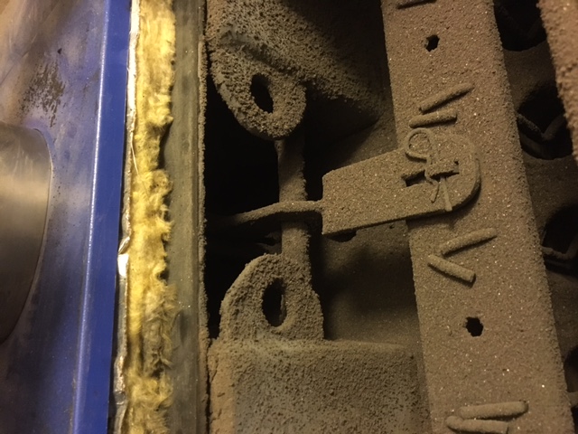

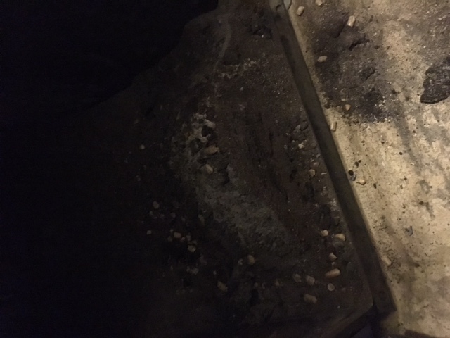

Har nu öppnat upp och inspekterat panna och brännare. Ser mycket bättre ut. Brännarkoppen var tom när jag öppnade (ej massa oförbränd pellets som tidigare). Pannväggarna var grå/vita i tonen och den helsvarta askan var borta.
