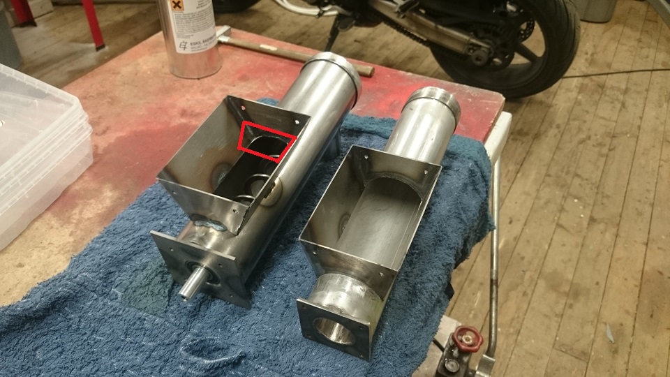

Tror på dragande skruv istället för skjutande.
Albin polar35 -98(14), janfire flex-a, 2*500l ack med beredare, 80l elberedare i serie, 40u-rör, 5tons bulkficka
Re: CPMS pannrum
Intressant, någon särskild anledning till det?
Som jag ser det så har det ingen betydelse förutom att då måste jag göra en låsning för axeln mot lagret för skulle jag köra med en dragande skruv vill axeln dras ur lagringen.
Med en skjutande skruv ställer sig den grövre delen av axeln mot innerringen på lagret.

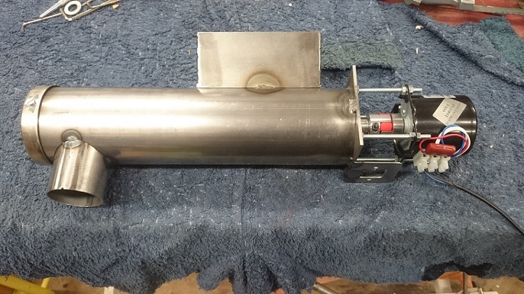

Nya matarverket provkört med skruvdragaren, funka bra. Går så lätt man kan snurra med fingrarna och verkar mata jämt och fint över hela varvet.
Gjorde nytt prov med att köra 10 varv och väga hur många gram som matarverket skruvat ut.
541g
552g
490g
546g
521g
Har ju beställt en motor som gör 2,5 varv/minut men det tar nog några veckor innan den kommer. Ska nog prova med reservmotorn till nuvarande matarverk för skojs skull, den gör 1 varv/minut så det ska räcka.

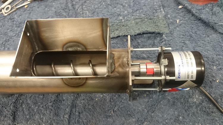

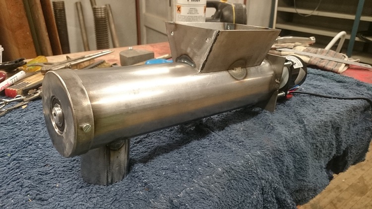

Har gjort lite prov med matarverket och upptäckt ett problem, efter ett tag vill skruven börja att vispa runt änden som inte är upplagrad.
Anledningen jag bygger om matarverket är att dels få jämnare matning och lättare att justera mängden/hitta tillbaka till samma inställning så det var bara att bygga om lite.
Hittade ett rör som passade exakt inuti skruven och gjorde nya axeländar och satte in ett lager i locket så nu är det en skruv med centrumrör som är upplagrad i bägge ändar. Monterade nya motorn med riktig axelkoppling och svetsade fast en plåt för snabbkontakten.
Bara att hoppas att inte kapaciteten minskat så mycket så att min 2,5rpm motor inte räcker till men med ett pris på runt 100-lappen så kan jag köpa en 5rpm om det behövs.
Har tyvärr hela dagbehållaren full så jag återkommer med resultatet efter provkörning lite senare när dagbehållaren är tom så jag kan byta matarverk.

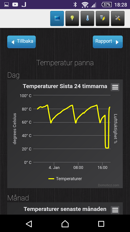

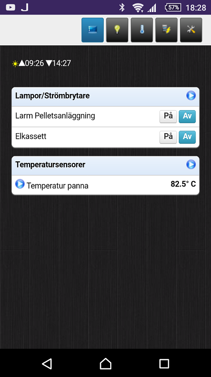

Nästa lilla förbättring: fjärravläsning och larm via WiFi och telefon.
Med ett billig WiFi relä med 1-wire tempsensor och lite jobb har jag nu så jag ser panntempen i telefonen
och kan slå på elpatronen + cirk-pump vid behov.
Har även ett larm som skickas till telefon via avisering om panntemperaturen understiger 50 grader eller om något annat i anläggningen larmar (driftlarm från brännaren eller låg nivå i bulkbehållaren).
Allt loggas också i en dator som kör ett hemautomations program.
