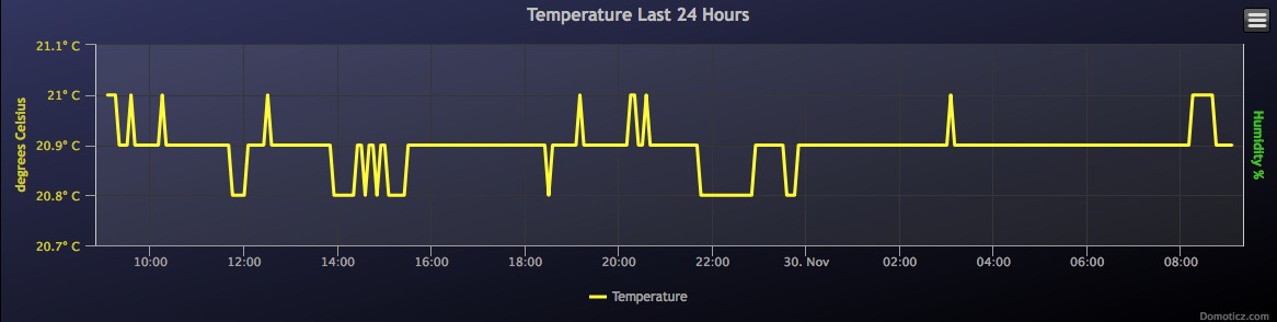

Här kommer en bild på senaste dygnets innetemperatur. Bor i ett hus som är byggt på slutet av 1800-talet (tilläggsisolerat dock). I går var stormen Gorm och ställde till det i allmänhet. Dock klarade sig inomhustemperaturen "ganska" bra va?
Pendlat lite mellan 20.8 och 21.0. Helt OK enligt mig när det varit vindbyar på runt 30m/s.
