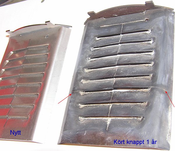

Nej, ännu trillar nästa inte några oförbrända pelletar ner över kanten till askan.
Men idag såg jag nästa steg på rostrets förfall (efter knappt 5 ton): sprickor i kanten. Så snart är det väl slut... :-(
Hur ser det ut för er då?
Vad sätter gränsen för hur länge man kan köra med rostret?
(Dagsnotering på framkanten:)

Ringde och beställde ett nytt Roster i veckan. Tog ett par dagar innan jag fick det, bra service! :D
Såg att dom har modifierat rostern nu, där dom bruka spricka efter tredje luft spalten sett bakifrån. Där finns nu två styck hål på vardera sida, tror att det kommer att funka för nu försvinner brottgränsen där. :idea:

Jaha, då har mitt också spruckit vid tredje falsen......detta efter cirka två års drift och kanske 15 pallar........

Någon som har ett foto på vart hålen sitter?
Tänkte man kunde borra lite....

Hjälper inte, rostret spricker vid sidan om hålet istället...

Att borra ett hål nära/intill en känd sprickanvisning är väl känt. Se till att hålet inte skapar nya sprickanvisningar.
Dvs borra hål på rätt ställe och putsa kanterna på hålet och slitsens ingång till det så det inte finns några skarpa kanter. Använd lupp (10-20) för besiktningen. Ser du skarpa kanter med lupp så är det bara att putsa mer.

Krister skrev:Efter 1500kg pellets (har eldat sedan den 13 oktober 2006) ser mitt roster ut så här:
Känns lite för tidigt för rostret att börja ge upp redan. Hur ofta byter ni andra?
Är mitt roster onormalt mycket slitet efter bara 1.5ton pellets, och isåfall, vad kan det bero på? Jag kör på lågeffekt och låga och rök ser bra ut. Dvs ljusgul låga och i princip osynlig rök (vit vid minusgrader).
Min enda teori är att jag ger brännaren aningen för mycket luft så jag justerade ner luften en smula idag.
Vill råda alla att inte köpa baronens produkt, för dålig kvalitet.
Jag har 2 roster i viking bio brännaren som båda spricker i 3:e luftspalten bakifrån sett efter knappt 3 ton förbrukning. Brännaren är bra inställd med rakgasvertyg, har fin sot och rökgas temp på ca 120 grader. Har inte haft ett driftstopp på 2 år.
Enligt Deras kundservice är det inte reklamerbart. Man får alltså räkna med att deras roster går sönder så här snabbt.
Ångrar bittert att jag köpt en sådan skör brännare.
Så går ni i köpartankar, välj något rejälare.
I övrigt fungerar allt utmärkt... rökgaserna ligger på runt 150-160 grader och det enda stopp jag haft sedan installationen var när en komponent på kretskortet kastade in handduken. Rostret och brännaren rengör jag en gång i veckan.
