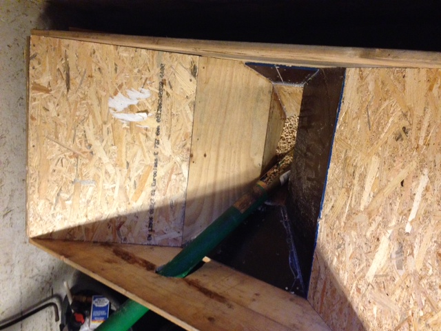

Jaha, nu har bottendelen av förrådet kommit på plats, och skruven är provisoriskt monterad, skall hängas i taket med en kedja, spännband eller nåt sånt. Denna del rymmer 21 säckar pellets. Förrådet är byggt av sjöpallkragar.
bild 1.JPG (136.55 KiB) Visad 4601 gånger
Här syns konan i botten samt dom övre sneväggarna.

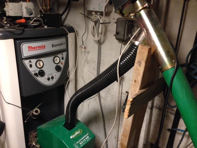

Pannan, brännaren och skruven, lite stökigt men skall städas upp lite. :)

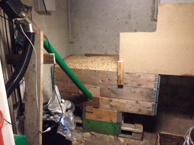

Fårrådet med en provisorisk ruchkana för pellets från mitt fönster. Fick bli provisoriskt, vi blev avbrutna och hann inte göra klart tyvärr. Lite rörigt som sagt, men skall snart städas upp. :D

Ser jättebra ut trots att det är lite (rörigt) :wink: men just att kunna få in så mycket pellets som möjligt är aldrig fel, påminner lite grand om min svågers förråd han fyllde likaså genom källarfönstret å det funkade fint.

Hehe, fick i 21 säckar i bara den delen, ska på minst två kragar till och går även att bygga på med flera kragar om det behövs, dock så går det inte att fylla från fönstret då så det får nog räcka med två kragar till. :)
Tanken var att vi skulle hinna tömma hela pannrummet på skrot och annat, men vi vart tvungna att åka in och avliva min fars hund lite akut så efteråt gjorde vi bara det vi var tvugna till.

Sådärja, nu har två kragar till flyttat in och en slas från fönstret så nu kan man hälla direkt från fönstret. :) Med lite pyssel så får jag in nästan en hel pall, utan att raka ut det i förrådet får jag nog i ca 30-40 säck. Det räcker gott, kan vara bra att kunna inspektera förrådet ibland med. :)
