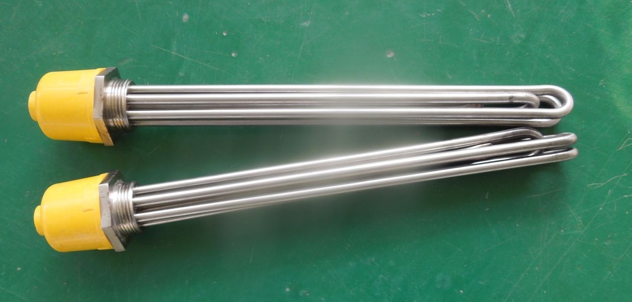

Elpatroner på väg från Kina:
2 st på 6 kW. 600 mm långa, R32-gänga och dykrör i mitten.

Nu har patronerna från Kina kommit. De ser ut enligt bild och är 350 mm långa istället för 600 mm som jag hade beställt. Men det ska nog funka ändå eftersom de fortfarande kommer sticka in ca 200 mm in i tankarna. Och röret ut genom isoleringen till anslutningen blir ju också vattenfyllt så det ska väl inte vara några problem(?).

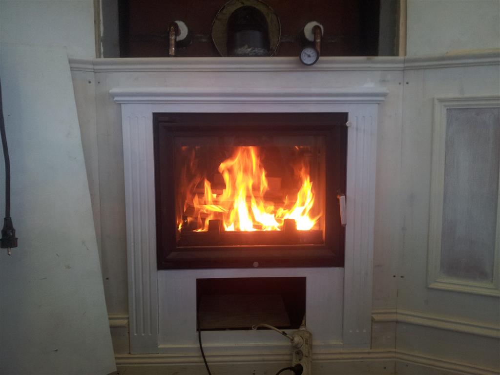

Nu brinner det på bra i kaminen :)
