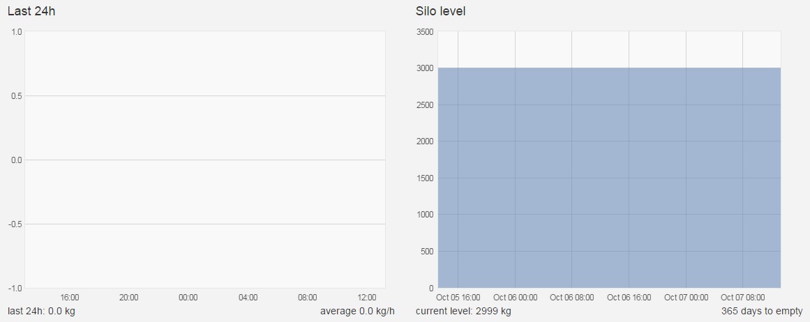

Ser inte detta konstigt ut
24 timmars blank silo nivå minskat 1 kg på ett dygns körning
Nja, du startar väl med precis 3000 och sen antar jag att du har kört några testpulser så du ligger aningen under 3000 och den avrundar ner till närmaste heltal.
jag har kört pannan i drift i ett dygn nu
så det borde ha gått ca 20 kg

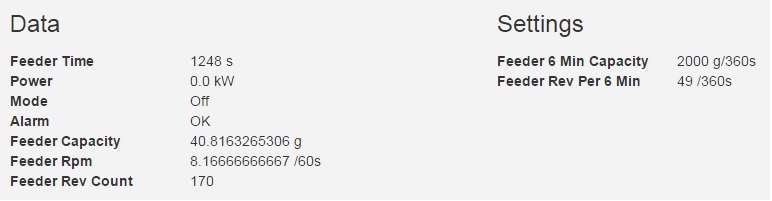

Jaha ja, tyvärr är jag lite dålig på att läsa tankar nuförtiden
Du får alltså inte in några pulser från din skruv. Det kan du ju kolla i parameterlistan att "feeder rev count" räknar upp ett tick då du sluter switchen. Tydligen räknar den inget alls nu.
he he visst får jag in pulser
Hmm, inte kan det väl vara så enkelt att du har igång datorn hela tiden och inte har laddat om webbsidan? Jag har inte kommit så långt än så att stapeldiagrammen och silonivåndiagrammet uppdateras automatiskt...
Äh, nä jag ser ju tiden på x-axeln, det är ju idag. Fattar ingenting faktiskt...
Eller... du har väl feeder_time och feeder_capacity i rrd_ds_names, och feeder_time med datatyp DERIVE? Och samma i pollvalues? Verkar som att de inte loggas till databasen.
Kollade bakåt senaste konfen du postade. Där har du feeder_capacity satt till COUNTER, det är _logtick som ska vara COUNTER. Har du så nu så är det där felet är.

Sensed.A är NO tills brytaren aktiveras av skruven och blir då YES. Latch vet jag inte hur den skall fungera riktigt?
Ser inte att några pulser räknas i Pellmon.
Ser min konfig korrekt ut?
Jag har också slagit på debugloggning men det finns inget nyttigt där alls.
