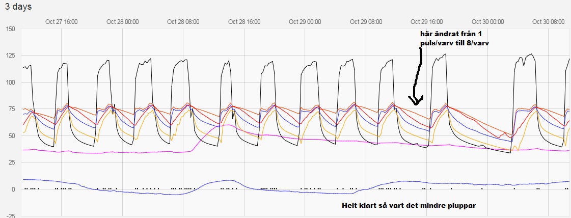

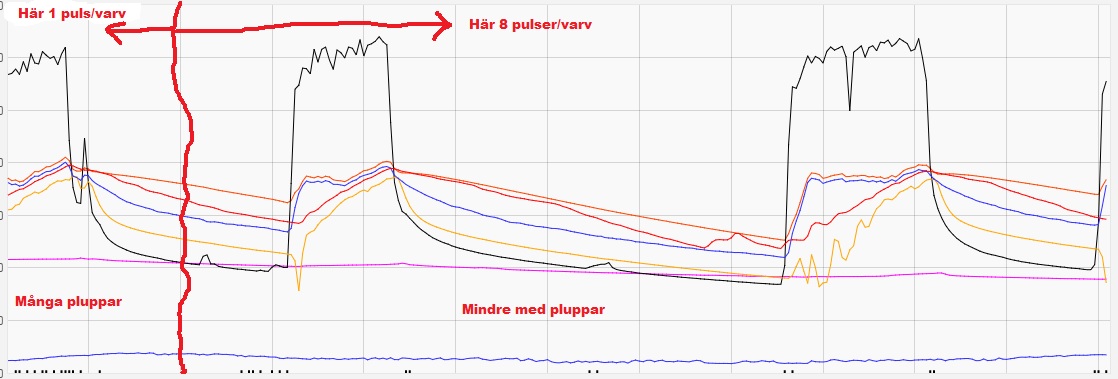

Gjorde om pulsgivar skivan från 1 puls/varv till 8 pulser/varv och då ser loggen bra ut

Sedan märkte jag att plupparna i grafen blev färre med flera pulser från skruven
och att och att plupparna verkar bara komma vid start/stopp av brännaren/skruv

Jag menar att fel plupparna i grafen minskade när jag ökade puls talet från 1 till 8 st/varv
och att dessa verkar uppkomma endast vid start/stopp av brännare.
