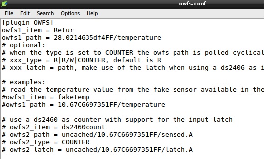

Har installeret Pellmon, og kører med 1 føler over gpio
Temperaturen svinger mellem 30 - 70 grader ?
Hvad kan være fejl?
owfs1_item = boiler_temp
owfs1_path = 10.67C6697351FF/temperature
Har forsøgt med 28.0214xxxxxx/temperature, men det virker heller ikke?

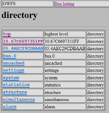

Den adressen som börjar på 10.6 är en simulerad sensor som ger slumpvärden då man läser av den. Den är bara till för att testa att owservern fungerar. Den andra ser mer ut som en riktig sensor, kan du läsa av den från owhttpd med webbläsaren på port 2121?

Nej her er hvad jeg kan se
Jeg har lavet et forsøg med et andet program, og der viser temperaturmålingen det rigtige. Føleren er ok
Vilket program läser du sensorn med? Owservern kan tydligen inte se den alls. Hur har du installerat owservern och hur kopplar du in sensorn? Om du använder I2C onewireadaptern så måste du kompilera owservern från källkoden, med usb-adaptern kan du installera direkt med apt-get.
