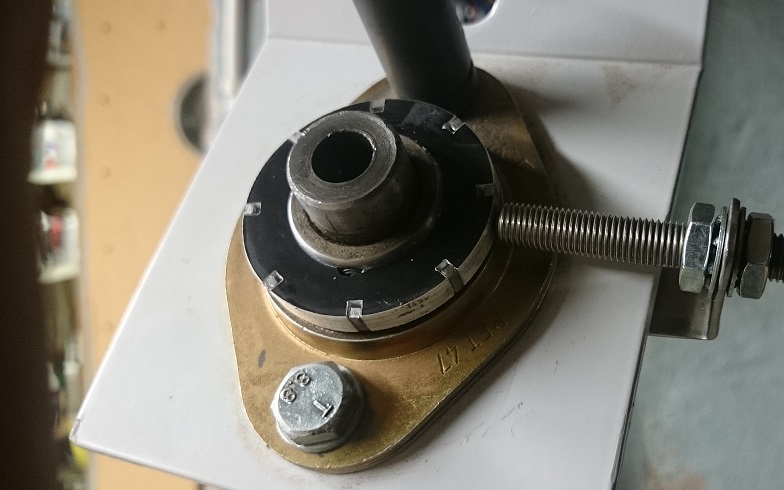

har precis monterat nya pulsgivar skivan 8 pulser /varv funkar kanon

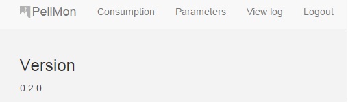

Läckert med versions numret på sidan
ag trodde detta problem var löst :shock: :shock:
Borde vara löst i 'develop' nu
