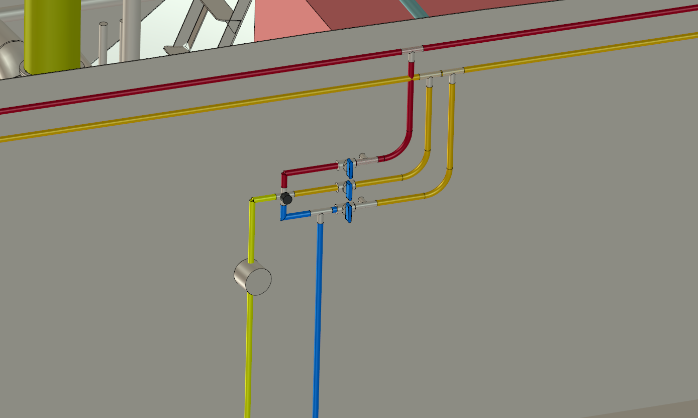

Så här ser det ut i utrymmet framför maskinrummet som ska få golvvärme.
Överst kommer framledningen från maskinrummet genom skottet (röd). Mellan och underst är retur från radiatorsystemet (orange). Till vänster är en bivalent shunt (Esbe 143 kanske) som blandar till framledningen till golvvärme (gul) och sen kommer golvvärmens retur tillbaks upp (blå) och går genom skottet tillbaks till acktankarna.
Än så länge har jag bara dragit fram till ventilerna som får vara stängda tills jag kommer till att fixa golvvärmen. Kanske till vintern 2015.
