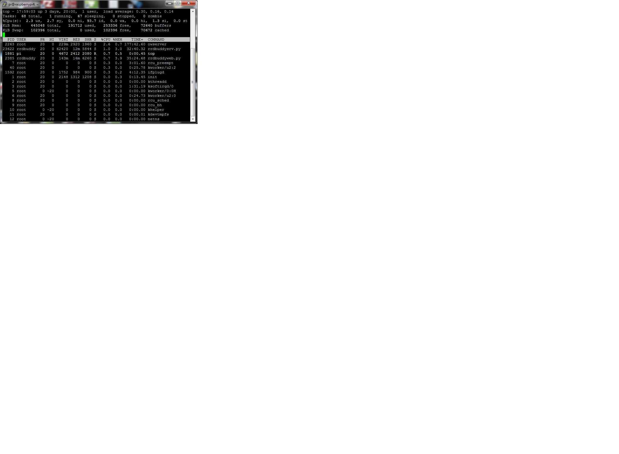

Problemet låter lite bekant från en gammal version där ett bibliotek (numera utbytt) läckte minne så raspberryn började köra ut minne till swapfilen. Till sist blev allt så långsamt så ingenting fungerade. Kan du kolla med 'top' i terminalen om swap är använt i någon större utsträckning eller om någon av rrdbuddyprocesserna äter minne.

Re: RRDbuddy
Inlägg av subaru95 »
Så här ser det ut ...
Re: RRDbuddy
OK, då var det ju inte det. Och du får alltså nya rrdtool update failed event hela tiden i loggen då du tog den där bilden?

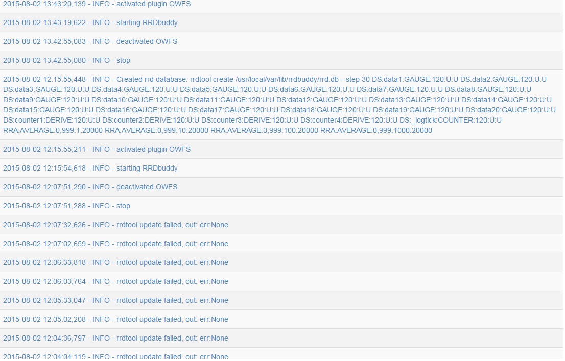

Jag hade samma fel (tror jag) i början
fick iallafall samma fel meddelande 2015-08-02 12:04:04,119 - INFO - rrdtool update failed, out: err:None
jag testade då att radera databasen och så fick "buddy" skapa en ny
och sedan dess så har jag inte ett enda fel i loggen
mina 2 loggrar har nu gått sedan den 2/8 utan ett enda fel .
Så mitt förslag är att radera databasen .

Re: RRDbuddy
Det var en bug i felhanteringen så loggningen tappade bort felmeddelanden som går till stdErr från rrdtool. Fixade det, så om du uppgraderar så borde du få ett bättre felmeddelande än 'out: err:None' i loggen, så ska det väl gå att lösa.
