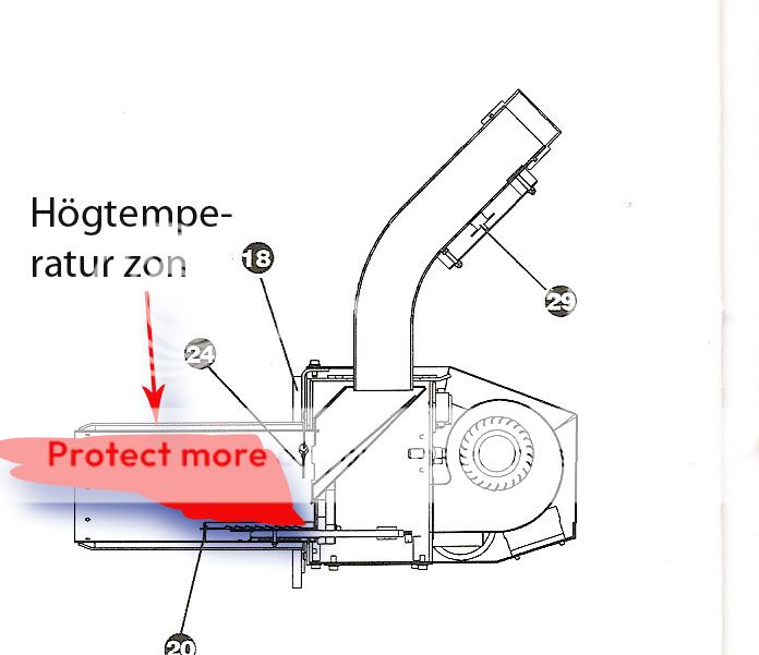

Re: Passande brännare till Comet?
Röret blir under drift kring 900 grader på utsidan, inuti skulle jag tro att det kan komma närmare 1000 grader. Skadorna på röret uppträder mest där som gasflödet träffar och bildar en kompressionszon. I dessa zoner kan temperaturen sannolikt komma upp en bra bit över 1000 - 1200 grader tidvis. Orsaken är att rostret är utrustad med en kant som styr gasflödet uppåt samtidigt som det på vägen upp späds med sekundärluft. På vardera sidan om denna zon är korngränsfrätningen försumbar - inte ens framkanten av röret där tertiärluften tillsätts för efterbränningen, är det sådana skador.
Här har jag gjort ett försök på att visa hur det ser ut i en Viking Bio under drift:
Där pilen pekar är det att problemen uppstår
Det låter ju riktigt illavarslande..
Jag har faktiskt varken hört eller läst om någon som har bytt det nya röret.
Såväl jag som mina svärföräldrar kör med nya röret, utan några noterade tendenser till förslitning som det uppkom på de äldre, tunnare rören.
Jag vill påstå att det nya röret är gjort av en särskild stålkvalité. Minns dock på rak arm inte vilken.
