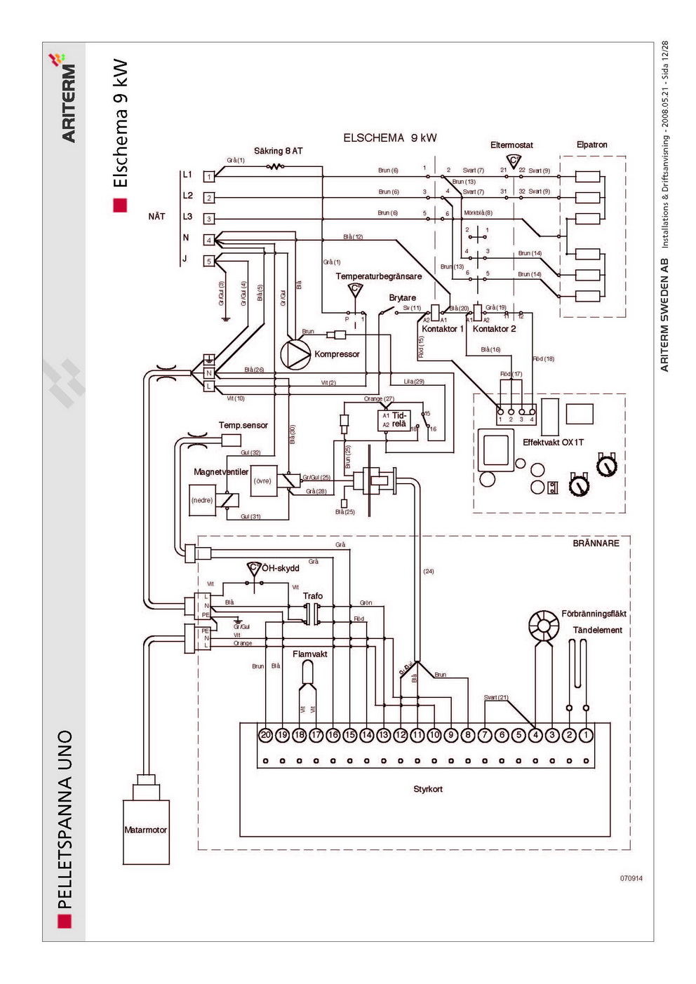

Bifogar kopplingsschema så någon kanske kan klura ut om det går att koppla in sig på ena eller andra hållet..
- Uno kopplingsschema
- UNOAnv_SE_080521_Page_12.jpg (247.66 KiB) Visad 11678 gånger

Kabeln på kopplingsschemat märkt (24) med tre tåtar skickar väl signal till magnetventilerna.. och då måste jag hitta samma som öppnar magnetventilen på bionordicen.. fast om jag öppnar ser jag väl de kan en tänke ....typ

Min Bionordic blåser tre korta luftstötar när brännaren stannat. Skulle inte koppla in några magnetventiler till pannan på den triacen.
Om man kopplar ett 220 volts relä till brännarens tryckluftsventil skulle pannans magnetventiler aktiveras tre gånger samtidigt.
För att få reda på mer borde du få tag på ett flödesschema som visar hur arbetsgången är i UNO. Är de två magnetventilerna till för att tryckluftsrensa brännaren och pannan? Är det ingen funktion som ruskar turbulatorerna i pannan?
Tidrelä står det. Kan det innebära att tidreläet slår till kompressorn i pannan några sekunder efter varje blåsning. Använder du yttre kompressor som nu så borde du koppla bort tidreläet som kanske får fnatt av tre pulser till magnetventilerna.
