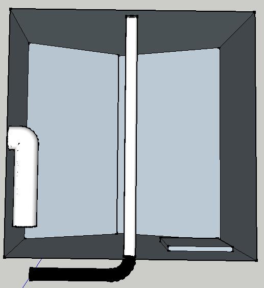

Mitt förråd är L210xB188xH190.
Finns några bilder i pannrumsbilder http://www.pellets.info/viewtopic.php?f=39&t=13419.
Här är även några skisser på hur jag utformade mitt förråd.
Personligen tycker jag att man skall arbeta med pelletsen så lite som möjligt om man nu ändå kommit fram till att man inte vill använda säckad pellets och bygger ett bulkförråd.
Jag har en "vanlig" hängränna i mitt förråd som går hela vägen och får förrådet fyllt från bakkant och frammåt.
I början fylls rännan hela vägen och "flödar" över vid bakre väggen för att sedan närma sig inblåsröret när nivån ökar i bakkant av förrådet.
Jag får också pellets kvar i min ränna efter fyllning men den flyttar ju på sig vid nästa fyllning.
Borde inte slitaget bli snällare på pelletsen om den träffar pellets?
- Framifrån utan gavel
- Utan_gavel.JPG (38.96 KiB) Visad 5747 gånger
- Ovanifrån
- Ovan.JPG (21.36 KiB) Visad 5747 gånger

Tackar,
Vovloslavs bilder visar hur jag hade funderat.
Jag behöver göra böjen på inmatningen för att få lång ränna = långt till stop för pellets.
Eftersom jag har långsidan mot väggen.
Så vad gäller inmatning ach avluftning så blir det en kopia.
Om det sen blri rör eller ränna med tak får jag fundera på
Om man kör med rör i botten: Diameter ?
Vad är bredden på hängrännan? 100 mm ?
