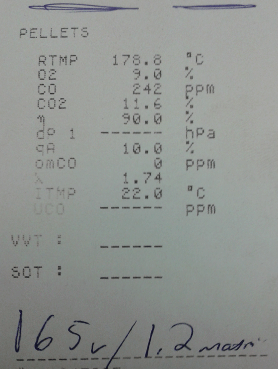

Har du kvar lappen från mätningen?? Kolla i så fall hur många hP undertrycket va på. Va jag kan se är det där en 1200 va?? Rätt grova turbolatorer i dom.Testa att plocka ur en.

Angående "kvittot" så provade vi flera olika inställningar, även att köra med högre effekt, men det blev sämre.
Så det bästa vore ju att slippa att ta ur ett par turbolatorer, för ekonomins skull?
