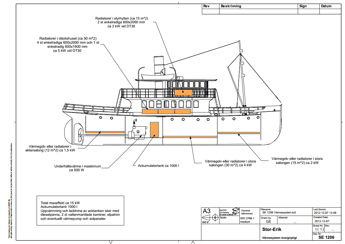

Acktankarna står nere i maskinrummet och den första kaminen är uppe i styrhytten. En övergripande bild på skeppet:
Övergripande skeppsritning

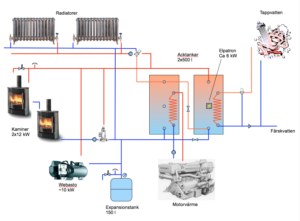

Jag har ritat upp ett grundläggande system som ser ut så här i dagsläget:
Värmesystem schema
Värmesystem schema
värmesystem v2.png (217.23 KiB) Visad 17277 gånger
Tankarna är här seriekopplade där den varmare tanken står till höger. Vrider man om de två kulventilerna så kan man koppla bort den vänstra tanken sommartid för att få ett snabbare system. Webaston har en inbyggt cirkulationspump.
Planen är att först bara koppla in den vattenmantlade kaminen och elkasetten för att komplettera installationen senare.
Åsikter om mitt grundläggande system? Åsikter om detaljer som addering av olika ventiler, dimensioner på rör etc etc?

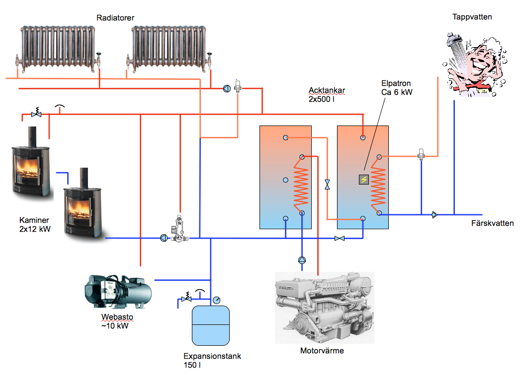

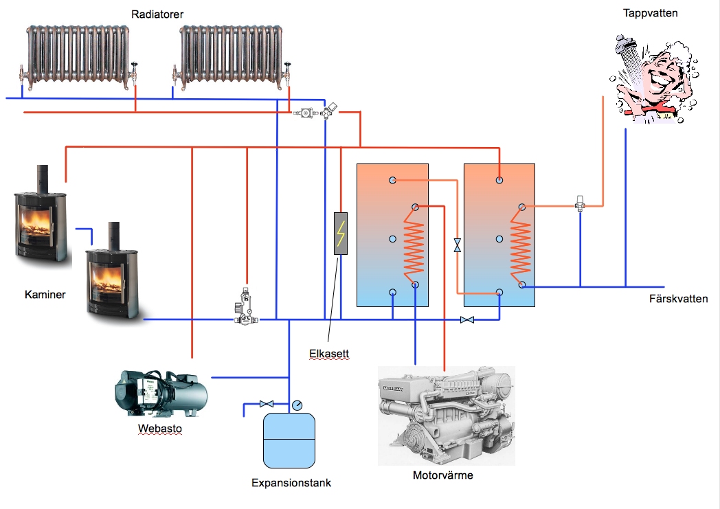

Lägger upp två alternativa scheman.
värmesystem v4.png (224.47 KiB) Visad 17238 gånger
värmesystem v5.png (223.08 KiB) Visad 17238 gånger
Inlägg: 4223
Om du skall ha både golvvärme och radiatorer så behöver du en shuntgrupp till respektive system. Eftersom golvvärmesystemet oftast inte "vill ha" lika hög framledningstemperatur som ett vanligt radiatorsystem.
Även om det skulle gå att köra ut samma temperatur i de båda systemen så kan det vara bra att skilja dem åt.
gunne
Inlägg: 79
Blev medlem: mån 21 okt, 2013 12:41
Ort: Stockholm
Inlägg av gunne »
Jes. Har funderat lite på det och planen är nog att ha en separat golvvärmefördelare/shunt till det.
Några synpunkter på hur man ska blanda vattnet till radiatorerna? Plocka varmt, halvvarmt och kallt och blanda det eller bara blanda varmt med returen?
Inlägg: 4223
Varför har du anslutit motorvärmen till den vänstra tanken? Kopplar du bort den på sommaren så måste du elda eller köra el för att få VV. Varför inte all uppvärmning i den högra och använda den vänstra som "förstoring" av systemet när man har mycket "värme" till tankarna?
Värmen hade jag nog plockat ut via en bivalent 4-vägs shunt och VV med dubbla slingor i tanken typ denna koppling: http://home.koping.net/nila/grafik/bild ... ngtank.JPG
Eller så tar man ut VV med en värmeväxlare, effektivare lösning men kräver en extra pump.
Att endast ha en slinga för VV är inte effektivt.
På vilken höjd man skall ansluta värmereturen beror på hur hög temperatur returvattnet har. Golvvärmesystemet skall kanske anslutas lägre än radiatorsystemet?
