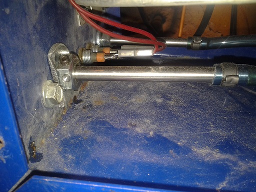

Här ser ni rören in i brännaren det är M12 bult med stopp skruvar för rören
rör in.jpg (99.99 KiB) Visad 1842 gånger
Här kommer lite bilder på min installation av trycklufts sotning.
Material är 2st 50cm 10mm rostfria rör
En timer jag har en enkel den är till 2sek varje gång brännaren startar
En luftventil alldeles för stor men fungerar 24 Volt här är en liknande http://www.pbs.nu/sv/ulma-reservdelar/t ... entil.html
Bultar 12mm genom brännarväggen gängade hål i väggen 10mm hål borrat i skruven ingen mutter på baksidan.

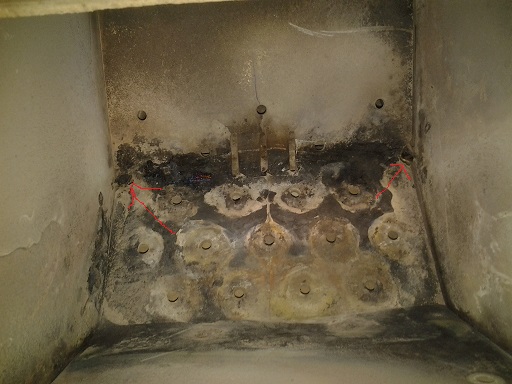

Håller rostret någorlunda rent
Här syns rören med rostret i röre är snedslipade så mesta luften gårpå rostret

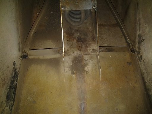

Här kommer rören fram precis under/bakom rostret 10mm rör 8mm hål

Intressant. Blir rostret rent även i mitten när du blåser? För övrigt ser det ut som du har ett äldre utförande på rostret. Vet inte om det nyare med större slits vid elementet är bättre? Någon med erfarenhet?

Det blir någorlunda rent i alla fall lite lite lagras på men jag har kört den lite för fett nu ..
Finns det ett annat annat roster säger du vad var skillnaden är det bara slitsarna framför elementet
i så fall är slitsen bredare eller längre ?

Den mittre slitsen är längre dvs högre om du förstår vad jag menar. Kolla bilder på tex Eldkraft.
