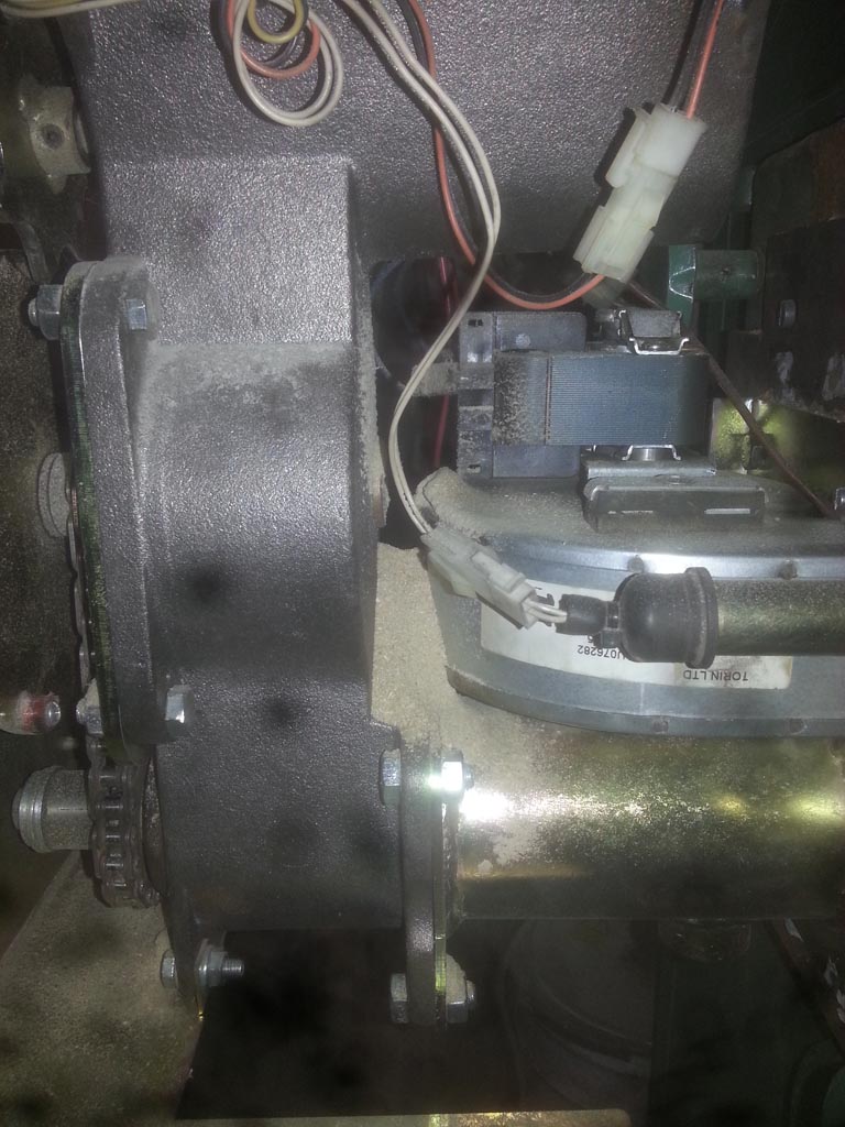

Det samlas spån under skalet på min Bequem 20D.
Några ideer på varifrån det kan komma? Att det hamnar som det gör beror, gissar jag, antagligen på fläkten och luftflödena den orsakar.
Misstänkte först att det pressade upp spån mellan själva doserhuset och matarröret, precis där spånet ligger, men det ser tajt ut mellan de delarna så jag tror inte det kommer därifrån.

Hej, ja tror att de kommer från bussningen till slussaxel, å sen läcker fläkten och blåser upp lite av dammet
på fläkthuset. Prova med å tejpa över hålet se om de minskar.

Ja de är bussningen till slussaxeln som nöttsner lite men de är ingen panik att byta :wink:

Ja, så var det. Ganska hyfsade mängder spån som kommer ut den vägen. Det ni såg var en knapp veckas ansamling och då låg det en hög på golvet också.

Vänta till sommaren sen fixar du nya bussningar å ev byter slussvingar/skaffar en impeller, men de är olika med kedjedrift/stiftmatningen så man bör ta sej en funderare om man ska bygga om för kedjedrift om man ändå ska köpa impellern.. Den ingår i ombyggnadssatsen..
De som inte är bra då bussningarna läcker spån är att de fastnar i fläkten så blås ren den oxå då du byter bussningar
