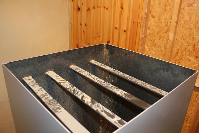

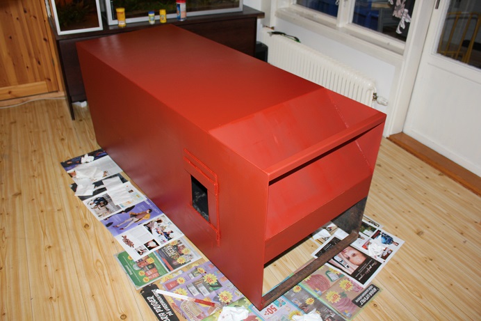

Ja min systerson gav mig ett veckoförråd. :D
Det är typ ett hemmabygge men fungerar fint...
Byggt i 2mm stålplåt... och det fick lite färg utvändigt innan det hamnade i pannrummet.
Först ett lager rostskydd och sedan en ljusgrå lackfärg.
Biomatic 20 panna, Bequem 15f brännare. Bulkförråd ca 7ton = 11.5m3 Acktank 500L.
Årsförbrukning. ca 4ton. 183m2 enplanshus.

Tog ett par bilder när nu förrådet är på plats.
Överst finns det några stag där man kan lägga säckar ifall man kör med sådana...

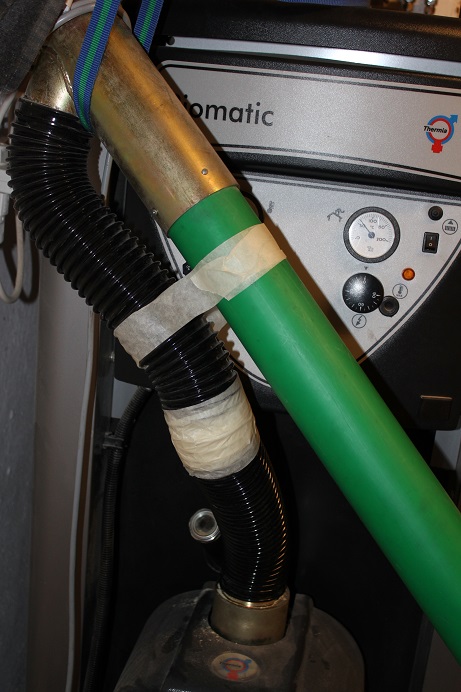

(sista bilden är till en annan tråd... ang slang)

"Stagen" är faktiskt ett skydd som måste finnas där enl regelverket.
På hemtillverkade finns det sällan men på de som säljs över disk ska det finnas ett skydd för att stiga ner I förrådet. Mer detaljer än så har jag inte men det var den infon jag fick när jag pratade med Mafa vid ett tillfälle.

Ok där ser man... ja, det är kanske inte så tokig regel... :wink:
