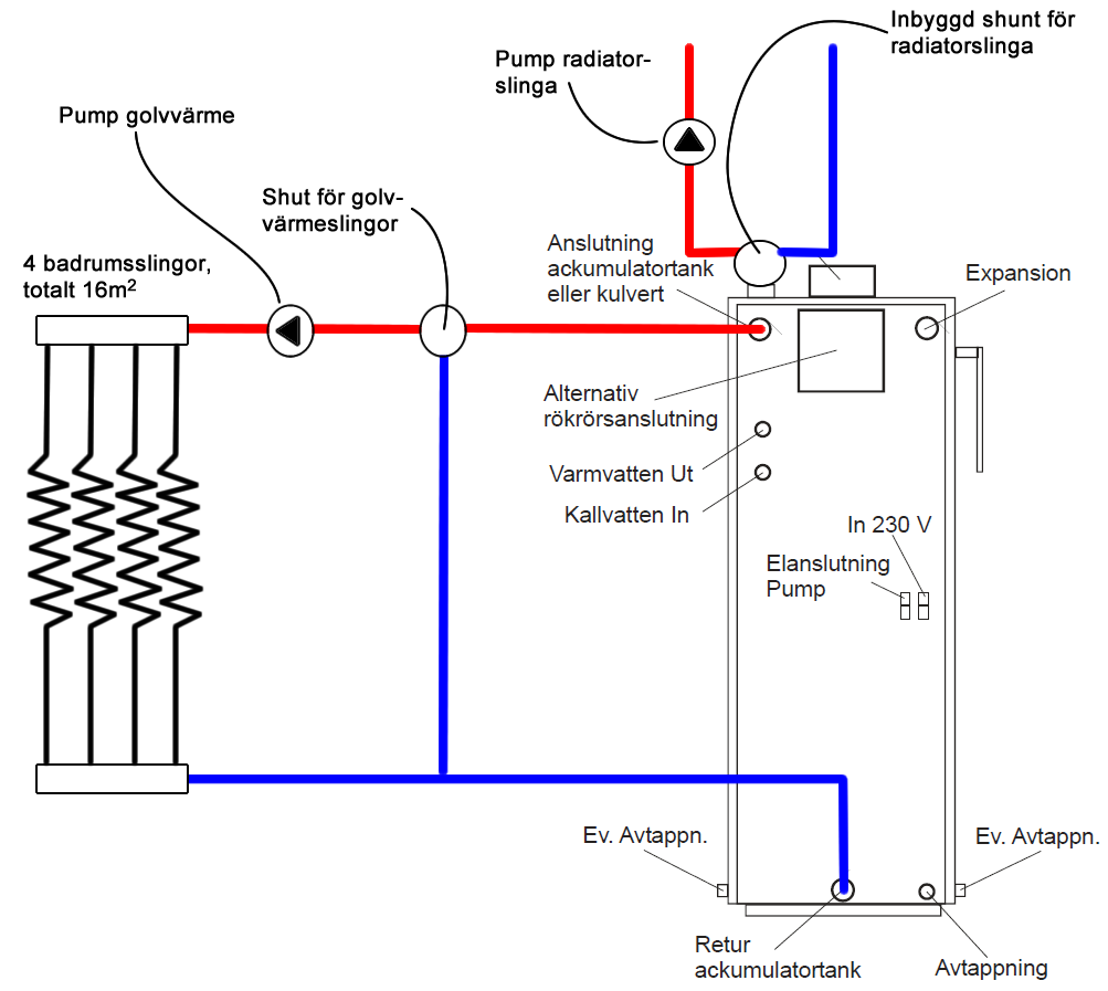

Jag håller på att renovera ett tvåfamiljshus, där jag ska installera en pelletspanna, ny radiatorkrets samt golvvärmeslingor i husets fyra badrum. Jag vill installera de fyra golvvärmeslingorna på en egen shuntgrupp så att den kan köras under sommaren när elementens pump är avstängd. Min fundering är bara hur jag enklast kopplar detta till pannan.
Jag har en blå Janfire Combifire pelletspanna, som har en fastmonterad shunt för radiatorslingan. Den har jag tänkt använda som tillverkaren föreslår, alltså till radiatorslingan med tillhörande pump. Till det skulle jag alltså vilja koppla en slinga med separat shunt och pump till golvvärmen, kan jag koppla dessa där det är tänkt att koppla ackumulatortank till pannan, alltså framledning från toppen och retur från botten? (Se bifogad skiss) Jag har en 3-vägsshunt liggandes på hyllan, kan jag använda den tillsammans med en mindre cirkulationspump tro? På så vis kunde jag komma undan relativt billigt.

Problemet med en sådan lösning är att du kommer att fåväldugt kallt vatten in i botten på pannan. Det medför risk för kondens där när du eldar. Du skulle ju kunna ansluta dig efter den andra shunten och stänga radiatorslingan med en ventil, shunten läcker ändå endel så en ventil kan vara bra i vilket fall.

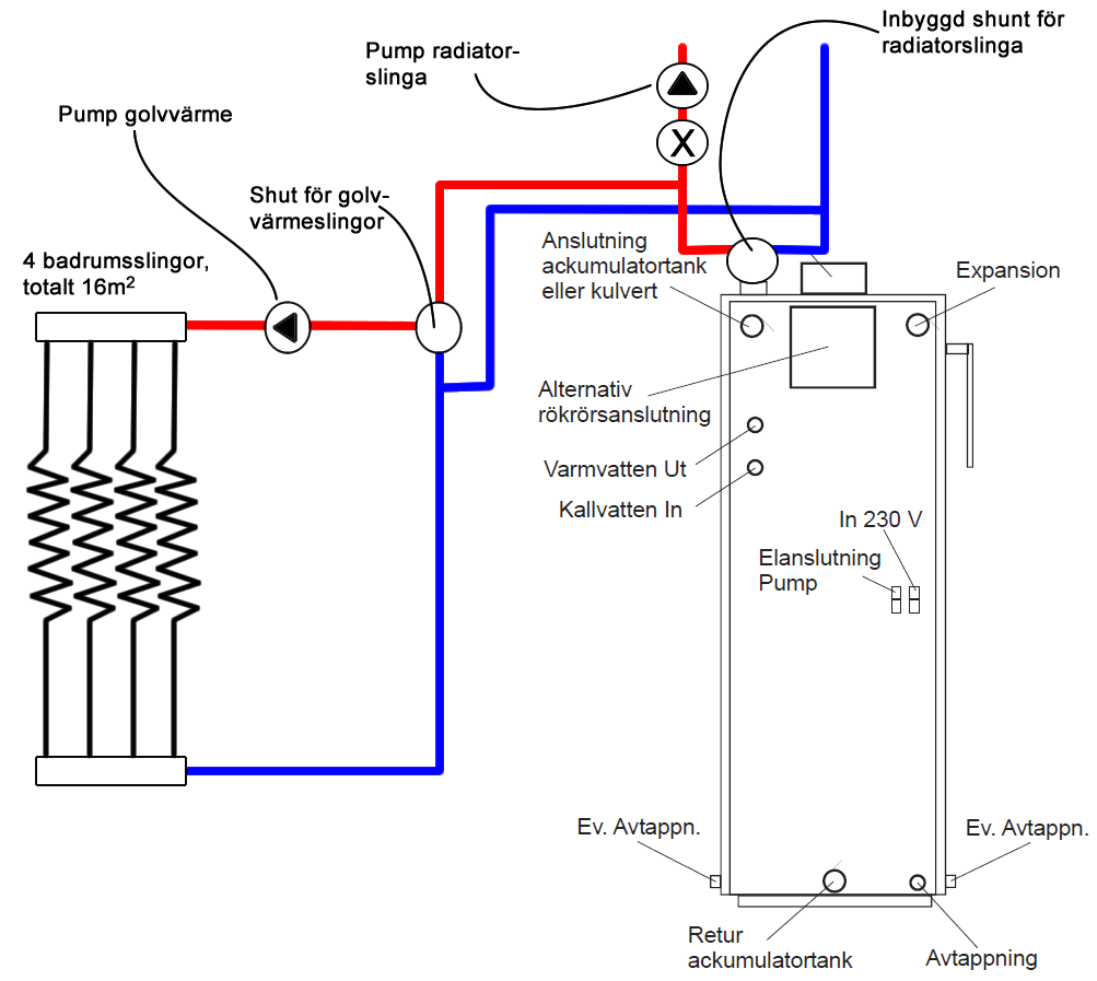

Gjorde en ny skiss, är det såhär du menar:
Ska jag då stänga radiatorkretsen, stoppa radatorernas cirkulationspump samt öppna radiatorshunten helt när jag bara kör med golvvärmen? Är det säkert att det kommer funka stabilt när jag kör med både element och golvvärme igång?

Ja det var så jag menade. Originalshunten kan vara igång med en fast låg framledningtemperatur. Det finns helt klart andra sätt att lösa det på. Men ditt första förslag medför risker.
