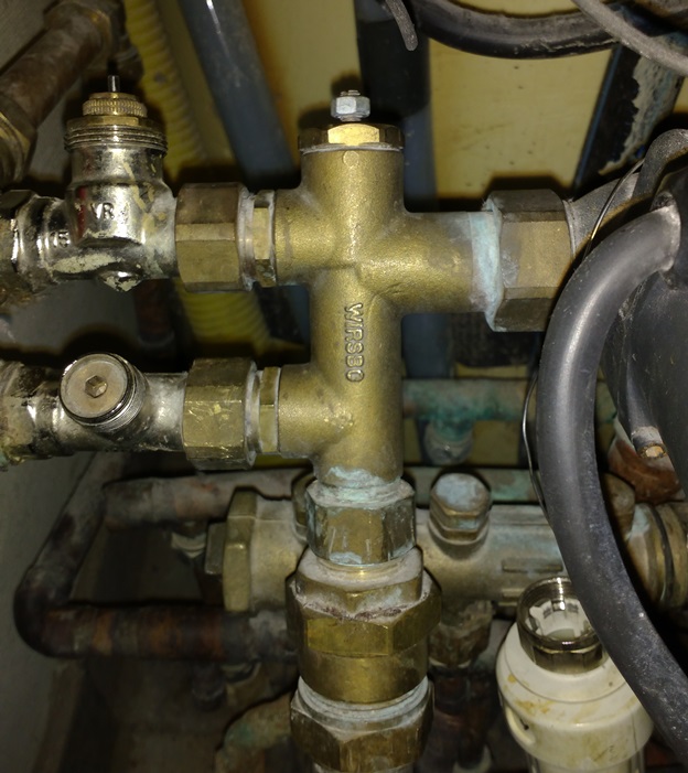

På bifogad bild ser ni en ventil (blandnings-?) i mitt golvvärmesystem. Uppe till vänster är det full värme, men ut på slingan till höger kommer ingen värme. På höger sida inne i g olvvärmekretsen finns en cirkulationspump som snurrar på för fullt. Om jag startar ytterligare en cirkulationspump utanför denna krets kommer det även fram varmt vatten till den nedre vänstra anslutningen, men fortfarande kommer det inte ut något varmt vatten i kretsen. Har någon något tips? Där finns en skruv högst upp, men jag har inte märk att den gör någon skillnad. Skruvar man den i botten verkar den strypa något flöde.

Med den nedre returventilen justeras primärflödet till golvvärmesystemet. Den borde alltså stå helt öppen om det är problem med värmen.
Blandningsventilen används för att justera in cirkulationsflödet i slingorna. Skruvas den i botten blir sekundärflödet = primärflödet, vilket ger ojämn värme pga för lågt sekundärflöde.

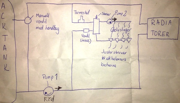

Det är inte helt lätt att bli klok på alla rör för en nybliven husägare. Det sitter trångt och huset har haft fler radiatorer innan de bytte till golvvärme. Men här kommer en bild på hur kretsarna ser ut.
Kommentarer:
- Termostaten är fullt öppen
- Skruven märkt ”skruv” vet jag inte vad den gör
- Kör jag bara pump 1 verkar vattnet gå in i golvvärmen. Startar jag pump 2 avstannar flödet.
- Radiatorerna verkar få vatten korrekt oavsett. Det blir varmt högst upp i dem.
- Pump 2 verkar ta vattnet från botten av acktanken, kan inte vara helt korrekt.
Har ni några tips på vad som kan vara tokigt?
Mvh Martin
Kommentarer:
Mvh Martin

Bägge pumparna måste vara igång för att få fram värme till slingorna.
Returventilen för insexnyckel skall vara öppen.
Skruva sakta ner "skruv" tills värme kommer i slingornas tilloppsledningar. Ventilen fungerar som en shuntventil och är helt öppen för värme i nerskruvat läge. Eftersom golvvärme inte behöver lika hög temperatur som radiatorer, skruvar man upp lite för att sänka slingornas tilloppstemperator samt att pumpen alltid cirkulerar vatten även om termostatventilen stänger.
Fungerar det inte kan det vara luft i slingorna som hindrar cirkulationen.
Blir pump 2 mycket varm?

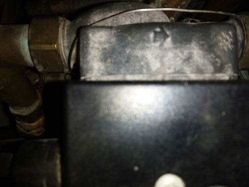

Kan du ta ett foto ovanifrån på golvvärmepumpen 2. Kan ev. vara felvänd.

Nu har jag varit bortrest ett tag, här kommer bilden du frågade efter: Den pumpen är rätt vänd enligt Uponors hemsida, men det är möjligt att det går att köra det baklänges också.

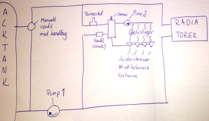

Sedan ser flödesschemat ut såhär med pilar hur pumparna pumpar vattnet:
Tack på förhand!
Blir det inte så att pumparna jobbar mot varandra och pump 1 tar vatten från botten av acktanken? Den borde väl istället suga avkylt vatten från radiatorer och golvvärme. Prio är att få igång golvvärmen, radiatorerna fyller ingen större funktion.Tack på förhand!

Du har helt rätt att pump 1 är felvänd. Vänd pumpen och allt kommer att fungera som tänkt efter lite fintrimmning av flödena. Rörläggaren som monterade pumpen måste ha drabbats av hjärnsläpp.
Cirkulationspumpen för värmekretsar är ibland placerad i returledningen men ska då pumpa i riktning mot ackumulator och shuntventil. Pumpens placering kräver att systemets statiska tryck inte får sjunka under rekommenderat. Pga risken för undertryck i värmekretsarna är det bättre att ha pumpen i tilloppsledningen efter shuntventilen.

Tack! Jo, suga borde öka risken för att få in luft i systemet. Jag tror det är ett hemmabygge...
