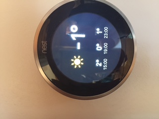

Nu är den monterad! Har installerat den så att den finjusterar inomhustemperaturen med shuntstyrningen.
Modell Nest termostat 3010GB den har potentialfri kontakt.
Jag använde shuntstyrningens ingång från veckour,på så vis kan jag ställa valfri hysteres där Nest termostaten kan arbeta.
Man vill ju inte ha kalla radiatorer!
Fördelar : " Stilren " / Justerbar kontrollerbar inomhustemperatur från mobil eller dator.

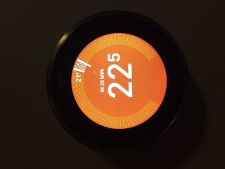

Har nu haft termostaten ungefär en månad , använder en hysteres på +10 grader -10 grader över under inställd kurva på shuntstyrningen. Låter termostaten finjustera detta fungerar riktigt bra, samtidigt trevligt att se vädret temperatur ute poppa upp när man går förbi.
